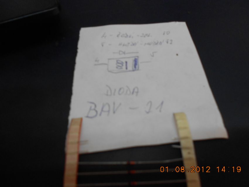

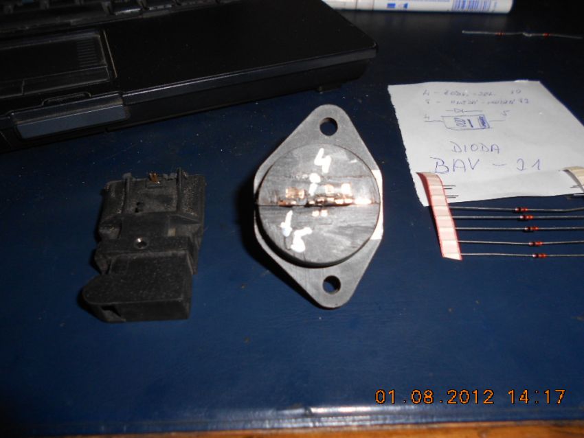

dík za trening prostě jsem si našel na netu podle prvního příspěvku že je potřeba bav 21 diody načel jsem na netu internetový obchod, objednal jsem 2O idod za 16O korun, váha měla pět pinů tak sjem diodu naletovaql na pin čtyři a pět tou hlavičkou dopedu a auto ok

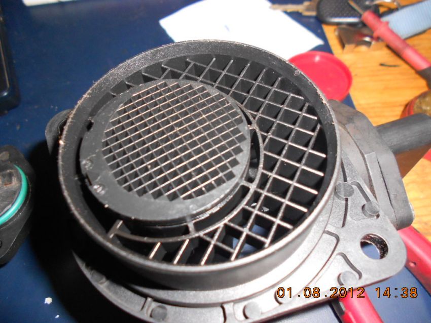

já to dělám že váhu rozkuchám a diody napájím na kontakty, pak zaleju silikonem váhu zašroubuju zapojím svorkovnici a je to.
