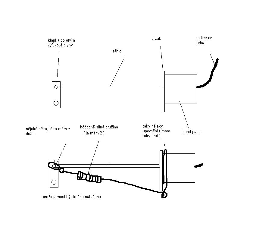

JJ,to si taky myslim...ale jak docilit toho,aby ten tlak sel vejs ?

Mě to dělalo to samy, tak jsem udělal menší úpravičku

To je sice pekny,ale ja mam to turbo ovladany trosku jinak (ta báně je tam na pevno)

asi nemáš ucpanej pojistnej ventil v sání. a wategate máš odpojen?

obtok v sani je na doraz a zajistenej kulatinou...a wastegate odpojim tou malou kratkou hadickou napojenou na tu kovovou trubicku na turbu ?

jo odpojením té hadičky vyřadíš obtok výfukových plynů okolo výfukové části turba, ale bacha na to, tlak pujde hodně jakože hodně nahoru
když si ale pročteš všech 28 stránek nebo kolik jich tu je, tak Ti to myslím musí být nadslunce jasno
