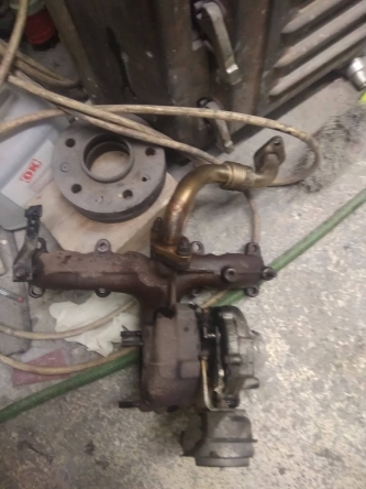

Nie berem toto forum ako velice odborne. Som rad za každu radu skusenejšich . Logovanie neviem robit to je pravda , rad by som sa to naučil. Skušal som odpojit od N75 hadičku vytvoril ustami podtlak ale nič .tak som spatne fukal vzduch a banke syči ,turbo je vonku docela dobra praca na to že to je 20ročne auto islo to ukažkovo, menil som turbo na A4 2009 1,9 tdi Pd , a tam veru som maticu prevlečnu vrchnu ukrutil na trubke s kvalitu to ide do ....Obrázek

Je vidět, že Tě baví práce s technikou a turbo jsi přece jen vyndal i když pokud dobře rozumím Tvému popisu "podtlakové" zkoušky, tak baňka je vadná /děravá/. Pokud by si vyzkoušel ještě tu regulaci, tak by se třeba ukázalo, že je v pořádku a turbo nemuselo ven.
