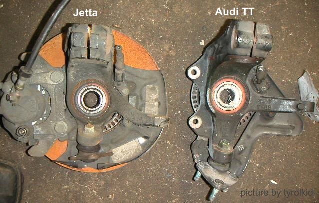

aký je rozdiel oproti seriovej náprave a aký je prínos. ramená vidím, že su odliatok hlinikoovej zliatiny, zaujíma ma skôr, prínos.

OK, a prínos?

Váhově to bude asi nastejno,ale R32/S3/TT má prodloužený spodní čep těhlice,tím pádem níž a se správnou geometrii.Ne jak když si někdo sníží auto a odklon je ten tam.Stabik je tlustší a uchycený na tlumič,takže lepší učinost.Škoda,že něco podobnýho není na GII. :D

oproti originalnimu rozmeru ARL je stabik Cupra R užší .

Stabík byl na rameno 23mm a teď Cupra R je jen 19mm, takže až budou peníze chci 23 nebo 25mm stabík :)
Kola jsou malinko do A, přední kola jsou více ven a jezdí se na tom super :)

Hlavni prinos je v tom, ze na snizenym aute nejsou vyhnuty poloosy a tycky rizeni. Ja to nahodil komplet a oproti serii nebe a dudy

Je to bomba a i ty čepy řízení tam jsou daný opačně :)

CATDAVID píše:R32/S3/TT má prodloužený spodní čep těhlice :D
tomu nerozumiem, čap je iný alebo tehlica, pozeral som, že čap sa monotuje podobne ako na plechové rameno.

oboje
