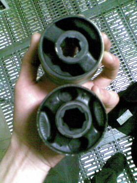

bobo99
Příspěvky: 66
Registrován: 09 zář 2006, 09:51
Bydliště: Habartov
Příspěvek od bobo99 »
piaggio_1-mám je teprve koupený,chci je nechat namontovat do fábie 1.9 tdi,ale nastal problém-díra není přesně uprostřed a zatím nikdo neví jakou stranou se namontujou,pokud by tu někdo tím prošel a jezdí na nich snad poradíObrázek
montují se tak jak máš ty červený čárky tak vodorovně s podlahou ;)

bobo99 píše:piaggio_1-mám je teprve koupený,chci je nechat namontovat do fábie 1.9 tdi,ale nastal problém-díra není přesně uprostřed a zatím nikdo neví jakou stranou se namontujou,pokud by tu někdo tím prošel a jezdí na nich snad poradíObrázek
Napis prosim objednavacie cislo tych silentblokov.Dakujem
VW Passat B5 1.9 TDI syncro 320Nm 155Ps
https://dieselpower.cz/forum/viewtopic. ... highlight=
ala jestli jdou z O2 do fab 1 to nevím chtělo by to změřit ;)

bobo99
LADAS-díky-ale dotaz byl na to zda se montuje 22mm ke středu auta bo 18mm,jinak poloha je asi jasná-zda někdo má na autě-snad poradí-možná budu litovat a nakonec stejně objednám u tebe CUPRA
bobo99 píše:LADAS-díky-ale dotaz byl na to zda se montuje 22mm ke středu auta bo 18mm,jinak poloha je asi jasná-zda někdo má na autě-snad poradí-možná budu litovat a nakonec stejně objednám u tebe CUPRA
aha to jsem přehlídnul že je vyosený...
bobo99
Příspěvky: 66
Bydliště: Habartov
jj je-rozdíl 4mm a tj docela moc-asi s tebou udělám nějakou dohodu a koupím cupra-pokud by jsi mohl SZ cenu převodem na účet-co by to koštovalo s poštou atd-děkuju
poštou 480,- pár +110,- poštovný převoem to nedělám pouze na dobírku nebo osobně...
Huml
Příspěvky: 11068
Příspěvek od Huml »
mrknul bych se jestli je stejná mezera středu a těch bobků, menší mezera se dává tak, aby to překonávalo menší dráhu při brzdění, naopak při zrychlování, aby se to jako nedotklo, takže těch 22mm bych dal ven z auta
