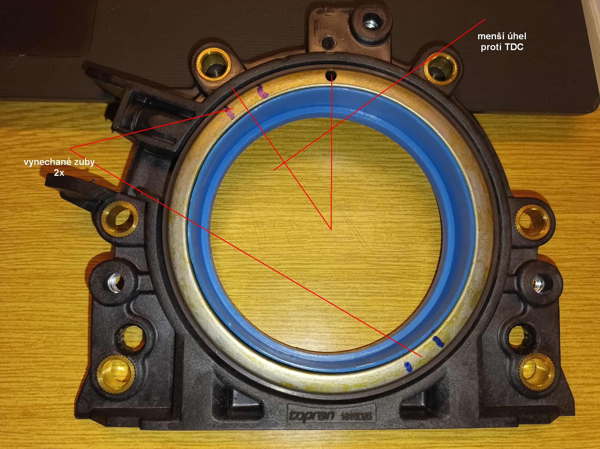

Tak jsem se dopracoval ke zjištění, že motor BJK (BJL, BJJ...) má ECU EDC16 a CEBB (CEBA, CECA, CECB) EDC17. Takže změna SW neklapne. Nakonec jsem se rozhodl vytáhnout motor a dát tam to, co tam má být, tedy zadní gufero s triggerem pro BJK, magnetickým, ne ozubeným. Objednal jsem, koupil jsem a teď pro porovnání s originálem už přestávám úplně chápat, jak to funguje. Všude se píše, jak je nutné dodržet přesné nasazení triggeru na kliku, že pokud je to trochu mimo, už to nestartuje. No a porovnáním dnes koupené nové sady s originálem jsem z toho Fiala... Originál trigger má 120 polí, střídavě S/J. Takže v podstatě 60. V jednom místě jsou 2 vynechaná (2x S/J), takže je to trigger "60-2". Nový trigger to samé, ale 2 vynechaná pole jsou na obvodu 2x (po 180st.), takže 60-2-2, ale hlavně tato pole jsou umístěna úplně jinak oproti značce TDC. Přitom je doporučen stejný montážní přípravek VW T50010. Když ten trigger tímto přípravkem nasadím, snímač načte chybějící pole o několik stupnňů později. A to přece nemůže fungovat, ne?
1. foto původní originál VW VAG 076 103 171
2. foto náhrada Topran 116 724 za 076 103 171

Souhlasím, že výrobce umí ovlivnit i funkčnost, ale dal jsem Topran nedávno do 2 Golfů (dodali si majitelé) a oba bez problémů. Jen u tohoto jsem navíc zkontroloval magnetické plošky, jestli jsou v pořádku. Spíš se nemůžu pořád dopátrat důvodu toho rozdílu v konstrukci - vynechané zuby 2x a jiný úhel proti TDC.

Záhada vyřešena. Vše bylo jen o triggeru na klice. Po zadání VAG čísla to nabízí oba typy, jak magnetický, tak ozubený, přestože na BJK funguje jen magnetický, na CEBB ozubený. Po koupi magnetického Topran se ukázalo, že nemůže fungovat, protože v balení je jiný typ (60-2-2), ale výrobci to nevadí. Ověřeno u dvou kusů, jeden koupený na Slovensku a druhý, stejný šmejd v Brně (úspěšně vyreklamovány oba). Ráno jsme vyhodili motor, dolů setrvák, zpátky původní magnetický a za 2 hodinky v -8st. s dvěma mrtvými žhaviči na první brnknutí naskočil.
