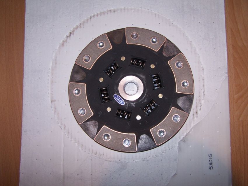

ale ta spojka od SPECu odpruženou lamelu má ;) , tak včil mudruj

Ja len doplnim Humla Obrázek
