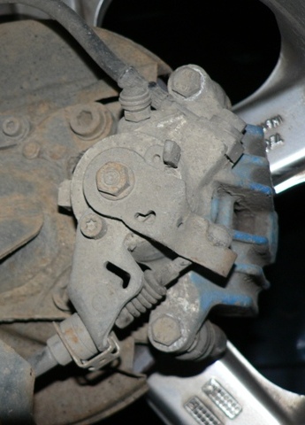

Nogis
Vyfoť nám zadní třmeny se zaženou ručkou. Hlavně tu páku, kde je lanko.

Tady jsou ty fotky, snad je to zřetelný

jinak ty brzdice mi prijdou v poradku, i to nastaveni ty paky je v pohode
