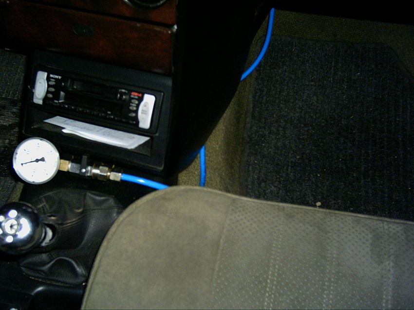

na hadičku co vede z turba (nebo z trubky z IC) napoj třeba tlakoměr na pneumatikyINTERCOOLER píše:Jak zmeřit tlak turba?Mam 1.6TD IC a zda se mi ze ten vykon nic moc, soused ma 1.9 D a jede mu to lib

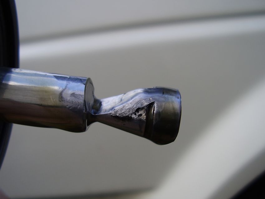

ja som mal golf III td 55kw. dolozil som ešte pred vodny chladič IC zo starej octavie tdi.super nan pasuju hadice z avie na chladic vody, su poriadne pretkane a tvrde, len tak lachko sa nenafuknu a su zaroven redukovane.otocil som vyvod zo sacieho na druhu stranu a turbo som povolil na tych srubach kolem a pootocil ho podla potreby.potom mi tam v pohode vosli standartne vysokotlake hadice cca 35mm ktore pasuju na tie z avie.na turbe som si nastavil bypas na 1,2bar .na cerpadle som pootocil skrutku na mnozstvo paliva o pol ot. do prava a doladil som volnobech.no autu chybala nafta vo vysokych ot. tak som dal dole ten vrch cerpadla s membranov a dobrusil som ten konus asi o 1mm do sikma.je to excentricke treba si to poznacit pri rozoberani.tym som dosiahol ze pri stupajucom tlaku v turbe mi stupala aj davka paliva.auto mi skoro vobec nedymilo perfektne chodilo ako sialene aj 190tkou a motor aj turbo slape dodnes super .

taky sem to zkoušel štelovat tím imbusem, ale šlo to v rozmezí 0,6-0,9b, což je málo (pro mě). takže zůstávám u tlaku 1,9bjanyck píše:a este som zabudol ze ten bypas sa dal nastelovat takym malym imbusakom a 8 klucom ako kontra.neviem ako to mas ty

tys to obrousil o 1mm, já asi o 8mmjanyck píše:zdar.
sory za pravopis ponahlam sa
kouřivost v pohodě, dlouho sem to ladil a zkoušel, než to bylo ideální (ze začátku taky chyběla dodávka v otáčkách-při tlaku).
