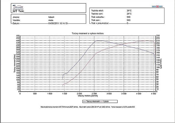

Bude ten novej graf se 400nm ve 4000? :)

tak jsem konecne dodelal regulaci turba podtlakem a docela me trvalo dnes najit vhodny soft aby to fungovalo ale vypada to nadejne :-) Jeste me to asi nejaky cas potrva ale uz to chodi docela good !

no proti regulaci s boostkontolerem je to prijemnejsi , dobre to reguluje +0.2 a zpet na pozadavek jen ten soft jsem nejak nemohl vybrat aby to chodilo dokonce s 012AP kterej jsem mel prvne me to neocekavane zdechavalo pri 1500 ot a psalo ze rele 109 tak jsem prolezl vsechny draty vse a nic , ted jsem s tim byl v Jihlave a pekne to provetral a vypada to dobre, jeste musim doladit predstrik , trosku pridam tlak . Ted tam mam 012G octavii 81kw soft .
