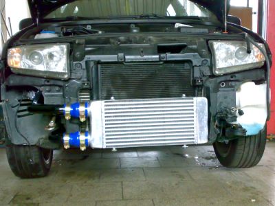

jaký průměr vedení by jste doporučily? v autě je VBčko a na IC budou vývody na jedné straně
od turba k IC a od IC do motoru?
marena tdi
Příspěvky: 3597
Bydliště: Frýdek-Místek
Příspěvek od marena tdi »
staci 50 mm.
Markus01
Příspěvky: 1131
Registrován: 21 úno 2006, 18:04
Bydliště: Rokycany
Příspěvek od Markus01 »
Já bych dal na vstup 45 a na výstup 55. :)
Honz@
Příspěvky: 151
Registrován: 06 srp 2010, 22:11
Bydliště: Chodsko
Příspěvek od Honz@ »
supr díky :)
Edit> Marena: takhle nějak bych to chtěl řešit jak to máš na foto.
