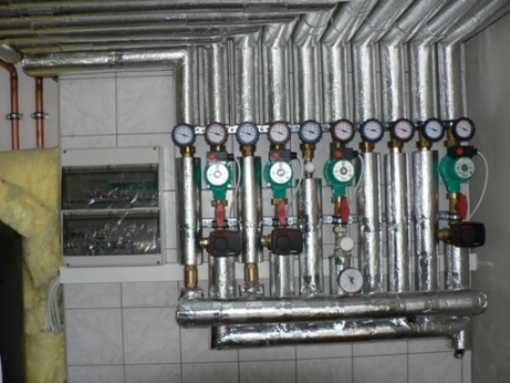

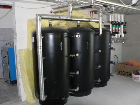

pro inspiraci :D

Zlatej nas priposranej kotlik na drevicko:))

Připadá mi to jako plýtvání materiálem anebo to projektoval nějaký čerstvě promovaný inženýr čerstvě ze školy, nabitý nesmysly z našich nadupaných škol..Jednou nám takový projektoval topení, přišel řemeslník a povídá, který vůl to kreslil, to by vůbec netopilo..,ale je to jistě podle norem..Třetina trubek zbyla a topení bylo velice zjednodušené vůči původnímu projektu...Ale třeba je to naopak úžasné... :D
Naposledy upravil(a) jericho-3 dne 24 pro 2011, 18:46, celkem upraveno 1 x.

Kdyz jsem byl malej, tak jsem za sociku chodil za dedou na letiste, delal tam jako privydelek v duchodu kotelnika, a ten jejich system pro celou starou Ruzyn vypadal uplne stejne :D
Bydlim v takovy prdeli maly a casto tu vypadava proud, neumim si predstavit co bych delal s touhle aparaturou 3/4 dne bez proudu.
Ale asi to je vykonne o tom zadna.
