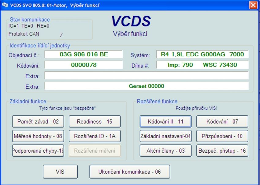

Dobrý den,
potřebuji poradit. Mám Octávku II 1,9TDi 77kW typ motoru BKC r.v. 2005 - automat.
Chtěl jsem zvýšit startovací dávku, ale řídící jednotka motoru nebere Login kod 12233. Hlásí nesprácný Login. Nemůže to číslo být u tohoto motoru jiný?
