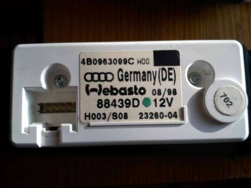

nenašli by sjte někdo zapojení těchto hodin je to z OOOO a6 tuším 2001
jsou sedriově ve dvěřích řidiče..
je na tom 12 PIN konektor
zjistil jsem jen
pin 12 kostra
11 napájení
1 podsvícení

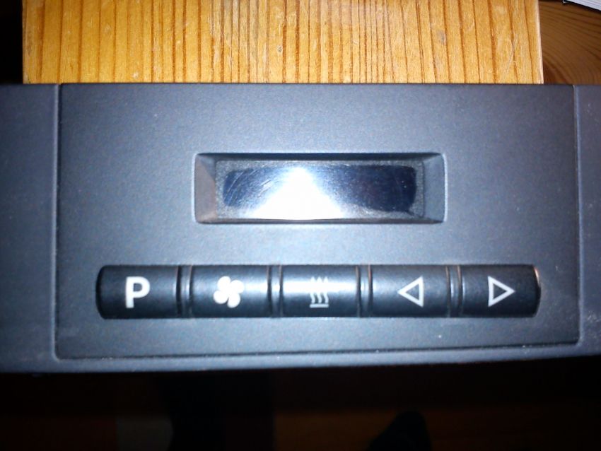

Ahoj,
mám Touareg V10 TDI z roku 2007 a v něm od VW namontované Top C. Ve stropě jsou hodinky se 4 knoflíky, ale svítí v nich jen čas a žádné funkce webasta se tím nedají ovládat. Topení jede po nastartování + doběh, ale není možnost je pustit načasovaně. chtěl bych to nějak rozchodit buď na čas nebo dálku, poradíte.? mám vag, když to připojím, jsou tam v nějakém kanále té stropní jednotky (hodinky) hodnoty na test, které to i spustí, ale neumím to proaktivovat, aby to na těch hodinkách bylo vidět přímo (Nr těch hodinek 7L6 919 044 Q 7G8). Díky moc, J.
BTW : podle VAGu je číslo toho topení 7L6 815 071 G , Standheizung E1MAC 0425

Pozri cez vag ci mas iba prihrev motora alebo plnohodnotne vykurovanie.
najmis
Příspěvky: 713
Registrován: 15 úno 2007, 22:28
Příspěvek od najmis »
To bude jen prihrivac, kdyz se spousti samo po nastartovani...Jestli je nekde na viditelnym miste mrkni na to...nebude na nem vodni obehove cerpadlo.
flopcz
Příspěvky: 2
Registrován: 07 bře 2011, 18:46
Bydliště: Czech Republic
Příspěvek od flopcz »
myslím, že to není jen přihřívač, protože podle toho kodu to má i pumpu (nekoukal jsem fyzicky, je zima jsem mimo garáž) a i v návodu je uvedeno, že V10 má ty čtyřtlačítkové hodinky, které to spínají (a ty v autě mám)...
lubomt
Příspěvky: 3473
Bydliště: Martin - Slovensko
Příspěvek od lubomt »
Vies, myslim a urcite je velky rozdiel. Tiez myslim , ze mas iba prihrievac. Ak len ten, musis kupit rozsirovaciu sadu a dialkove s riadiacou / telestart T90 a vyssie/
