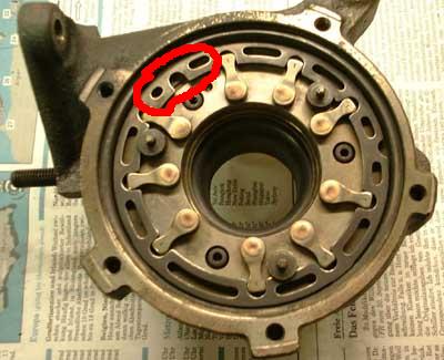

Ještě malý doplnění:
U turba s 9 lopatkami se musí dát pozor na otočení Ovládacího kroužku:Obrázek
U 11 lopatkového je to bez problému:

A co se stane když to otočím?Že jsme to dnes dělali a nejsem si jistý jestli to tam je good :roll:
Nemám rád brzdy provozu!
pafka
Příspěvky: 3359
Příspěvek od pafka »
to poznáš hned :D

Ahojte, iba jedna taka technicka otazka ohladne turba 9 lopatkoveho a 11 lopatkoveho, aky je tam vlastne rozdiel?,je z nich niektore vykonnejsie, trvanlivejsie..... ked obidva maju znacenie GT1749V a su urcene pre tdi motory 66-85kw, , akurat ze 9 lopatkove co som si vsimol tak isli do roku 2002, a od roku 2002 a vyssie su uz 11 lopatkove, aspon ja som take mal, ale nemusi to byt pravda.
Vdaka za vysvetlenie
