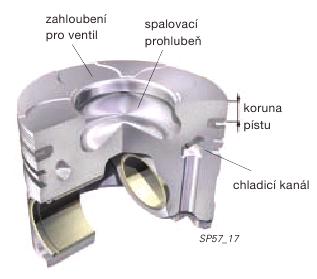

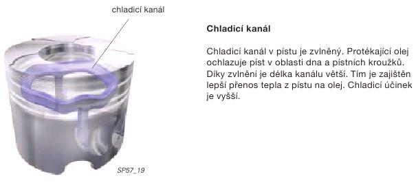

To chlazení pístů myslíš jak?
Smoke
Příspěvky: 2608
Bydliště: kousek od Brna
Příspěvek od Smoke »
ostřik olejem, prochází dnem pístu
TDI tech
Příspěvky: 10233
Příspěvek od TDI tech »
Ked je piest mimo dolnej uvrate tak je iba zospodu trvale ostrekovany tlakom oleja cim sa oprska aj stena valca a ten je tym padom aj lepsie mazany. V momente ked je piest v DU tak na tu chvilku dosadne kuzelovito zakoncena dyza ostreku do privodneho otvoru ochladzovacieho kanalika v pieste a vstrekne tam kusok chladneho oleja cim vytlaci ten ohriaty spat do olejovej vane. Takto sice pulzovito sa da ucinne ochladzovat nielen povrch piesta ale aj okolity povrch samotnej komorky. vid. obr.

nemají náhodou už všechny tyhle motory 1.9 chlazený písty : 66,74,81,85,96,110 kW ?
TDi fanoušek
turbo 130 PD - Andre
http://www.vyhodnesplatky.cz
toby66kw
Příspěvky: 2344
Bydliště: Vyškov
Příspěvek od toby66kw »
bobo píše:nemají náhodou už všechny tyhle motory 1.9 chlazený písty : 66,74,81,85,96,110 kW ?
:? jak je to :?
TDI tech
Příspěvky: 10233
Olejom chladene piesty maju vsetky TDI, akurat podla evulucie sa robili konstrukcne zmeny pre lepsi odvod tepla z piestov a rozlozenie posobiacej tlakovej sily na piest pri expanzii.
