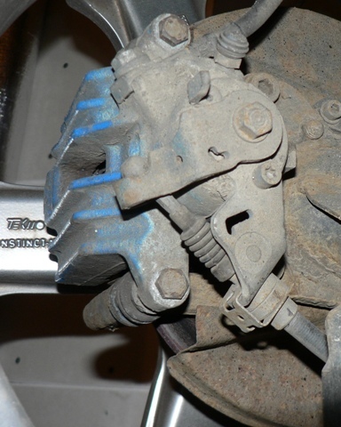

Tady jsou ty fotky, snad je to zřetelný
ty fotky jsou se zatazenou rucni brzdou? zda se mi, ze je tam velka vule k dorazu. ja bych to tak tipnul, ze ty trmeny jsou pretazeny nebo nejak dokur...ny proto ti nejde rucni brzda, a taky se nenastavi vule desky mezi kotoucem, protoze jsi psal ze zrezly a ty potom urcite zacaly kopat, potom to urco rozhodi desky dostran a je tam vule jak na kombajnu. Proto si myslim ze spapnes a pedal mekej.

dav55 píše: ty fotky jsou se zatazenou rucni brzdou?...
Ano, se zataženou. Když ji povolím, tak jsou na dorazech. Můžu je trochu přitáhnout, tak jak je to v Else, ale i takhle je krok v pohodě. Ty brzdy doslova kloužou.

Keď tak kukám na tú fotku ...oproti tej 13" čo drží brzdič je ten 1.kotúč voľákosi tenký. 2.Tá pekná modrá farba..mne zatiekla aj na dosadacie plochy brzdiča a strmeňa a potom sa to nechcelo nastaviť, pridrelo sa to tam. 3.Keď zložíš brdič dolu..tie tyčky Ti tam behajú ľahko? radi tam zahrdzavejú, zadrú sa keď je manžetka OFF.
No a 4.Keď to zabrzdíš na ručke tak vidíš že Ti platničky dosadli na kotúč a nemal by si s ním ani pohnúť, ak s nim otáčaš skús tou štrbinou odtlačiť platničku od kotúča, ak sa ti to podarí tak tie brzdové valčeky alebo závit na tej vnútornej tyčke stojí za hovno.

1. když nový kotouč má 9mm, tak bude vždyčky vypadat proti 13mm hlavě šroubu malý
2. barva je jen tam, kde má být
3. samozřejmě všechno chodí naprosto lehce, tyhle věci řeším jako první
4. odtlačit je můžu zkusit, ale kolo normálně zastaví, jen nemají potřebnou sílu
