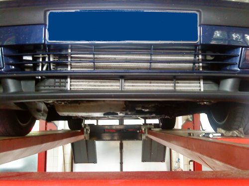

taky isty cooler aky mam ja
IC Seat Ibiza???

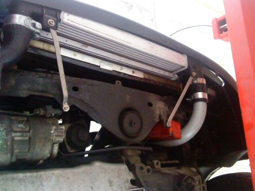

máš to pekné, kámoš ma na Une turbo takéto IC a akurát je von, tak ho skúsim primerať na octu, inač zaujímjú ma tie trubky vedenie, z čoho je to??material a tak.diky
Ahoj tak materiál je tenko stěnná trubka železo nerez jde hůř ohýbat a svařované jsem to nechtěl takhle to vypadá líp a přechody taky.Zbytek informací dodám jen ten chladič je ten nejmenší co Avie používá a dostatečně to stačí.

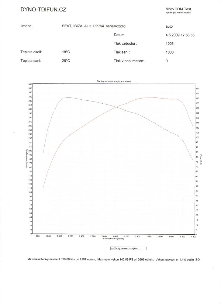

Dnes jsem byl na brzdě auto je základ ALH 66kw a mám tam jen vedení stlačeného vzduchu,FMIC,EGR out,764PP
naměřeno 140PS a 330Nm bez chipu!!
mám i graf jen ho musím naskenovat a dám ho tady po celou dobu měření teplota stlečeného vzduchu nepřekročila 29stupňů

TDIfun píše:To je serie.toby66kw píše:To je jako po softusu zvědavej kam se pak dostanete
moc pěkné
Já sem dal PP 764 za S 764 do 150 ps softu a bylo to hodně znáttakovej vykon jen PP764
je treba cist ty texty cele, vzdy to tam pise ze bez chipu
Šak jo
Cim mas dlhsie vedenie vzduchu tak tam musis dodat vacsie mnozstvo vzduchu a to ma za nasledok pomalsiu odozvu pri pridani plynu.Smoke píše:TDIPOWER píše:Bože, to má snad kilometr!!!!!! A navíc to nevypadá jako Ibiza......tak šup s tím do jiného tématu, co?
ty aby ses neozval....
a co vadí na délce??
