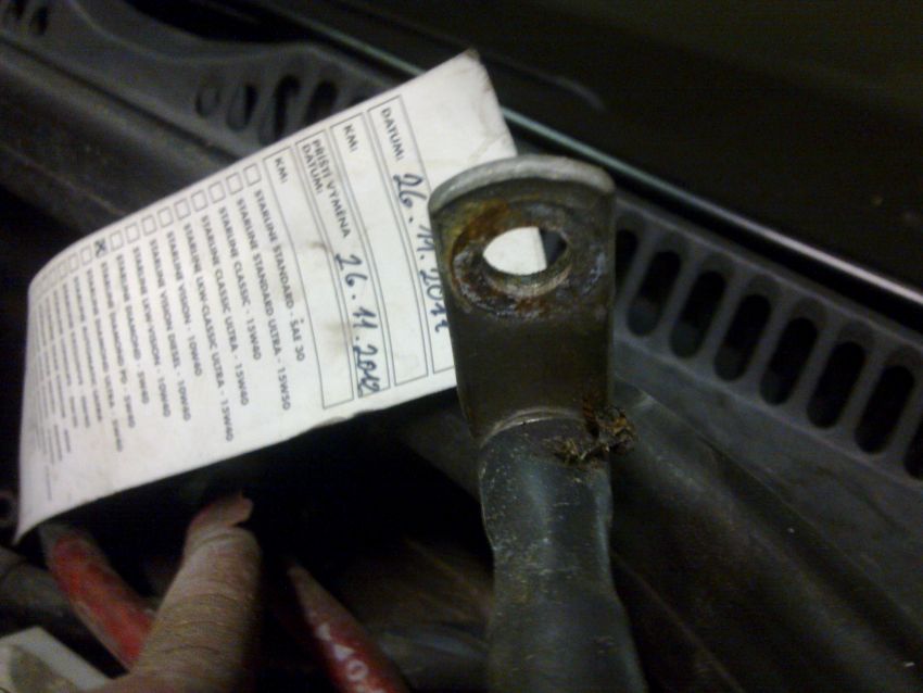

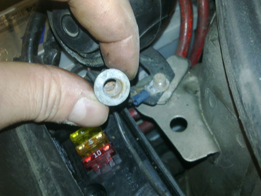

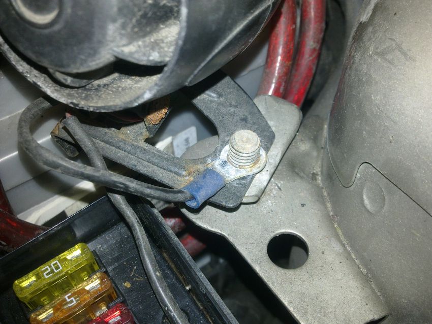

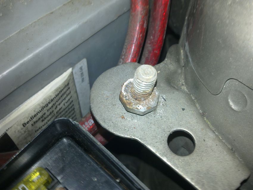

takže na 3 žhavky to chytá a dnes dostalo to slavné BKD nové ráno pro jistotu ještě start se studeným ale dnes v garáži 5 na nulou a start jak víno hlavní vada byla ohnilá kostra ke kastli v důsledku montáže alarmu oko na motoru jen lehce zelené ale po ošetření koster a třicítek je vše ok doladily se i nějaký drobnosti kolem zde pár foto co způsobilo tolik problémů a vyměněných dílů ve Vw servisu
kostřící bod u baterie
kabel od minus polu na kastli
namontovaná sirena alarmu v nevhodném bodě (oxidace alu očka+vysoká proudová zátěž vykonala svoje)
matice co to všechno "nedržela"
