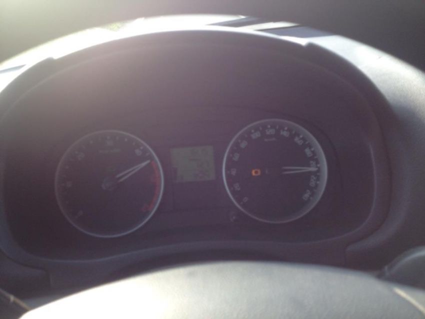

Ahoj pánové,
prosím poraďte někdo.
roomster 1,9tdi 77kw + čips na cca 110kw kód motoru BSW, kód převodovky v tento okamžik neznám, je na pneu 195/50R15 patří tam ale 195/55 R15
ta 5q je hrozně krátká končím někde na 205-210km dle tacho (chudák motor)
co tam napastit za soukolí nebo nejlépe celou špajzku?
6q asi nechci, je mi líto peněz a práce za kompletní přestavbu na 6q Obrázek
díky za rady!

Příspěvek od kecka »
Já do svého Rooma dal převodovku 5q EWT z fábie .... Nevím kolik mi to jede na max ale předtím tam bylo na 5ku při 3000ot cca 140 km/h a teďka tam je 160km/h Gumy 205/45/16 ( předepsaný rozměr)
