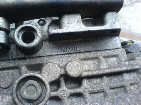

Mohl bych vás poprosit o odbornou radu?
http://www.vw-club.cz/viewtopic.php?f=28&t=85880
Chudý student
wr8
Příspěvky: 762
Registrován: 05 úno 2007, 23:24
Bydliště: Kunštát
Příspěvek od wr8 »
co takhle kdyby to bylo cerpadlo boscho z nejakyho fiatackyho motoru?podle lanka,dej cislo
polack
Příspěvky: 40
Registrován: 02 lis 2008, 11:27
Bydliště: Brno+Opa
Příspěvek od polack »
tohle cislo nejspis na mysli nemas, jedine dalsi cislo je na vicku toho pretlakoveho korektoru, a jelikoz jsem od cerpadla daleko, tak ho nezjistim...
Chudý student

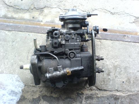

Protože VW-club zase nefunguje, hodím ty fotky tady: Kluci, kteří se vyznáte v těch Fiatech: je to todle?
Chudý student
Smoke
Příspěvky: 2608
Bydliště: kousek od Brna
Příspěvek od Smoke »
pohledově stejné jak vw 1.6td
polack
Příspěvky: 40
Bydliště: Brno+Opa
Smoke píše:pohledově stejné jak vw 1.6td
Ale podle fotek by mělo mít držák plynového lanka na druhé straně...
Chudý student
bombastiq
Příspěvky: 3643
Bydliště: Šumperk
Příspěvek od bombastiq »
polack píše:
je to z tipa na 90% tedka sem se na něj mrknul v pokujíku
všechno vypadá stejně
kdyžtak mám doma jedno na svoje a 2 můžu sehnat
jinak mám eště udělanmý čerpadlo z vw 1,6 td (najeto 10 000km )
za 600,-
z tipa by bylo tak za 700,-
+ doprava
