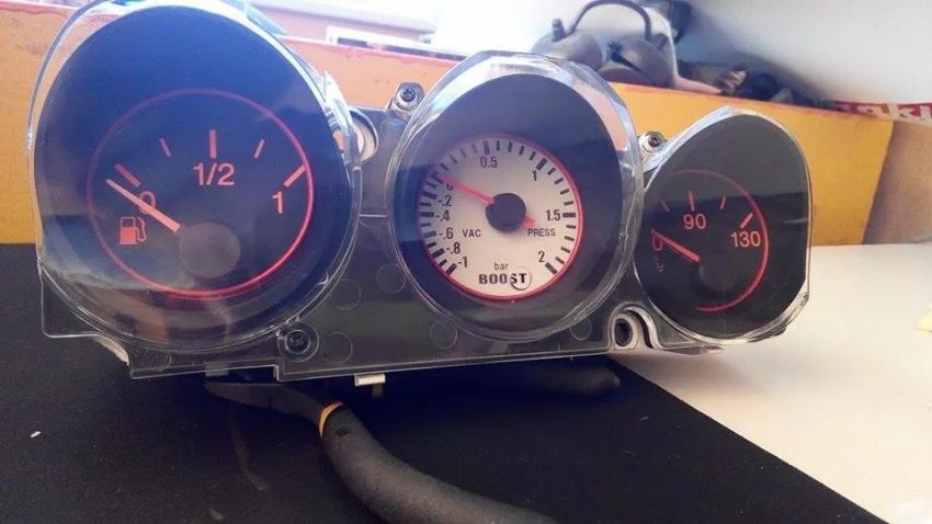

https://www.youtube.com/watch?v=8Wx0qYQej1U
... sproste na "vesaka". Docasne reseni ale tak funkcni, ze to tam proste zustalo. A pro amatery: ne, nejedna se o glycerinovy (mimochodem, ten se pozna vetsinou podle poletujici bublinky uvnitr), staci nebyt amater a jen vedet jak se chovat k hadicce aby nedochazelo k pulzovani rucicky (staci "vyladit" stahovaci paskou) ;)
Mimochodem, kdo prijde na esteticky vkusny zpusob jak to integrovat do palubni desky, bude odmenen, prosim do SZ s pripadnou cenou

@TDI tech: vim, ale vychazel jsem z vlastnictvi tohoto, ktery je extremne presny. Uprimne, kdyz tam nebyla ta restrikce tak to v teto velikosti byly neuveritelne zachvevy, spis, nezli rucicka to vypadalo jako vysec! :roll: Jinak s tou tryskou mas naprostou pravdu, toto je jen takove "nuzacke", nicmene velmi funkcni reseni.

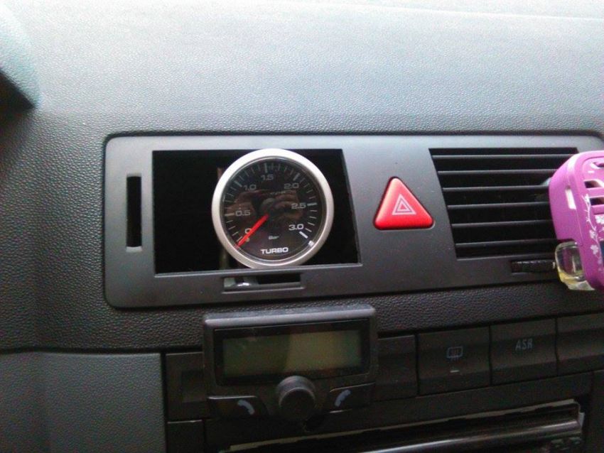

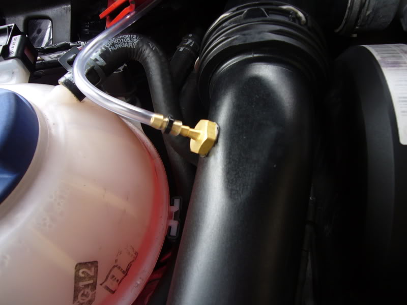

ahojte dnes som nahodil na auto ale chcem sa spýtať ako to mám zapojiť na podtlak? fabia 1.9 tdi 2001 74kw ďakujem za každú raduObrázek

ty chces videt tlak turba, nebo podtlak co ho ovlada? trosku zmatek.

no tlak takže návod je mi na nič teda a mám to riešiť takto ? bez okolkov šup do hadice?

Mňa by zaujímalo ako to máte napichnuté na sanie... kde ste pichli dzírku?

nebuďte líní a hledejte. jste na 45. straně :roll:
