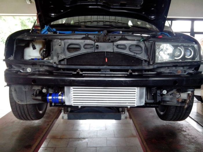

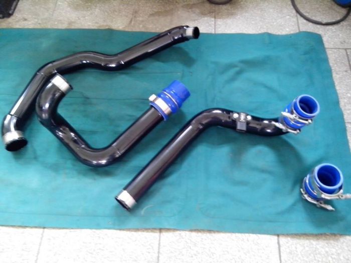

Nejaka moje práce FMIC jednostranny Octavi I
Nerez 54 mm Komaxit cerny leskly

4Marena: Moc pěkně udělané ;)

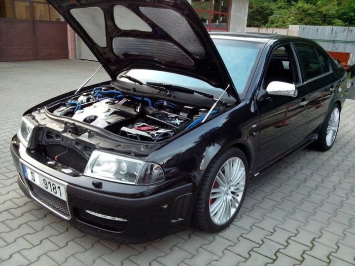

Celé auto máš moc pěkné :worthy:

ja provadim vyrobu a instalaci FMIC . Tohle je auto od zákazníka .

cin píše:Takze po vymene auta a provedeni upravy na vyssi vykon doslo na zlepseni chlazeni vzduchu, serie tezce nestihala :( Vyrobu a montaz opet provedl Marena TDI a vysledek je perfektni, nadherna a precizni prace :) , rozmer FMIC je 600x230 mm, vedeni je provedeni nerez , prumer 54mm, zahlazene svary, lesteno, bez barvy ;) Muzete posoudit sami, prikladam par foto :-)

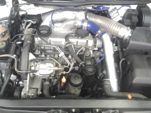

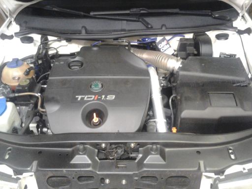

Pořád nevím proč, když měníte tolik věcí nevyměníte taky sání a nezkrátíte to vedení na maximum a stále tu tlustou rouru omotáváte kolem motoru.Obrázek

Protoze tam chcou mit bez rezani kryt motoru . Delka vedeni nicemu nevadi .
A taky vetsina lidi ma chcipaci klapku . Coz ve tvem provedeni nejde udelat ani jedno .
Vedeni jsi zkratil o 30 cm ktere nemas sanci poznat a jeste jsi k vuli tomu musel kupovat sani z Passata .

Kryt pasuje. Klapka nevím,možná by se vešla, ale stejně z nich akorát teče.
Délka vedení je hlavně rozdíl v pracnosti, ale hlavně pak při pracech na motoru a sání kdo má malý stejně kupuje. Nemyslím to jako spásu ale alternativu. Obrázek

Ano ale kryt ti drzi na 2 sroubech misto 3 tak ze muze drncet. Protoze nemas drzak na obracenem sani . Chcip klapku chce hodne lidi zanechat a obracene ji nedas protoze by se tam proste nevesla . Ty mas pouzity tubus z Fabia RS a tam je kratsi nez u klasickeho ASZ . Jinak souhlasim ze to jde udelat i tak jak to mas ty .

Kryt je samozřejmě na třech úchytech.To snad je to nejmenší vyrobit modifikovaný úchyt. Ten tubus z FRS je pravě nutný aby jsi se vešel s dlouhým by to asi nedalo.
