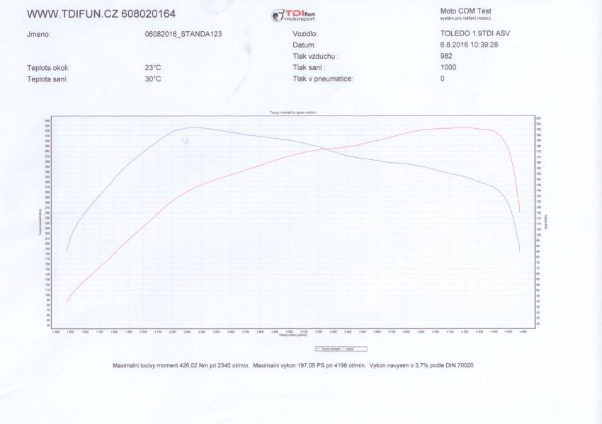

jo už to jede docela hezky.......ale už si na to zase pomalu zvykám a otázka času kdy to ještě zase vylepším (noteeth) . Jinak se namerilo i myslím 206ps ale preventivne to stáhl na tech 197ps.......

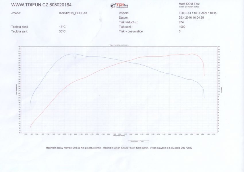

tady priložím nejake grafy jak to postupne probíhalo, ten první na 155ps a 350NM nemam.
170ps 415NM = VB + FMIC + PP764 stage2
176ps 398NM = VB + FMIC + PP764 stage2 + 12bosch
197ps 427NM = VB + FMIC + RACE520 + 12mm

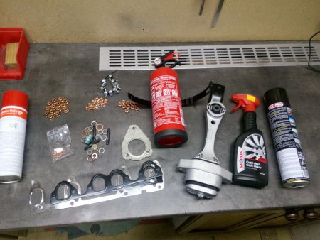

a nejaké věci na servis zase došly..... :)

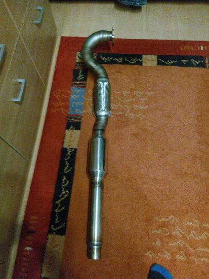

Další díl na auto je doma. Větší první díl výfuku, vyroben z nerezu v průměru 63,5mm se sportovním rezonátorem.....děkuji Marenovi. Krásná práce, maximální spokojenost..... díky ;)

jojo,marena umi... mas to skoro stejny jako ja na frs od Mary,pekna prace.. :o

jj...hlavně má super přístup k zákazníkovi ;) .
Taky ho máš v 63,5?

ne,vedení je 60,3+vlnovec 63.. tak je to... :) a místo rezonátoru sportovní katas... (crazy)

Stando to jsou výrobky od profíka, samozřejmě marena,všechna čest smekám.Jestli můžu, 15 let jsem vyráběl do gastro. Německo. Tak mají vypadat svary nerez mater. jenom malý poznatek, já vím řekneš je to pod autem, není to vidět(jsem detailista, škola němec.) svary bych bud' opískoval, bolatinou, nebo pastou na svary. :D
