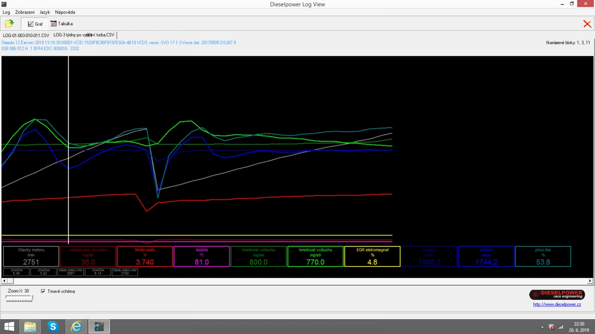

zdravím Vás kouknete prosím někdo na ty křivky proč to jednou přefukuje a jednou zas neplní?Může to být baňkou?První test je na trojku druhý na čtyřku .děkujiObrázek
martinsidlo
Příspěvky: 5142
Bydliště: Praha 5
Příspěvek od martinsidlo »
Zatuhlá regulace. Počti si tady o tom.

Pajda077
Příspěvky: 484
Registrován: 27 črc 2014, 20:33
Bydliště: Králíky
Příspěvek od Pajda077 »
martinsidlo píše:Zatuhlá regulace. Počti si tady o tom.
Vždyť je to příteli moje téma. Regulace chodí volně. Čištěna pred měsícem;-)
