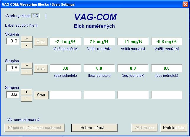

Ako poznam ze mam vstreky spatne? Auto jazdi tak ako ma, len na volnobeh pri pracovnej teplote motora mi kolisu otacky z 930 na 900 a pri zapati klimi na 900 a motor zacne vybrovat a tym padom je aj malo otacok pri rozbiehani cez spojku. Merals om cez Vag kanal 18 a kanal 13 tak sem prihodim aj hodnoty. A chcem sa este opytat ci mi pomozu nastavit tie vstreky, skusil by som to spravit sam.Obrázek

Příspěvek od RR »
No 2.6 už je opravdu moc velká odchylka.Zkus je nechat seřídit, pak dobře nastavit a uvidíš. :roll:

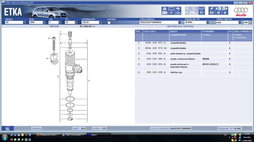

Huml píše:Obrázek
prosim nemas nahodou obrazok pre 16V nakolko asi budem pretesnovat vstreky aj ja,
a ako to je vlastne zo spickou nezapchaju sa dyzi?
