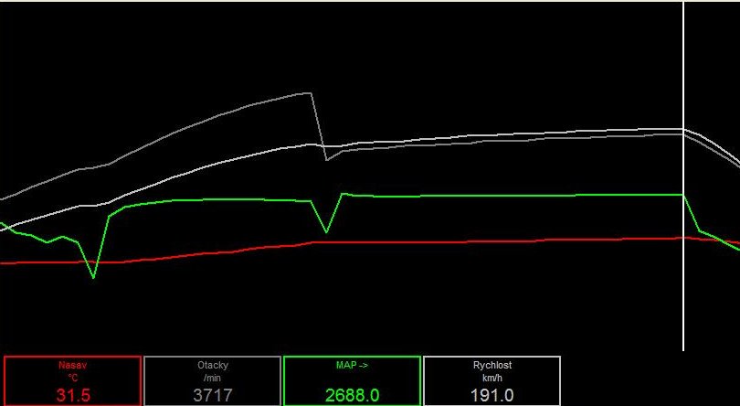

tady je kus logu z toho měření, pro ty z Brna, je to přivaděč nahoru k D1 směr k Rohlence(ta konečná rychlost je u toho Slovnaftu nahoře, pak už musím brzdit, abych sjel a mohl to otočit) , měřil jsem i rychlost, aby byl vidět ten poměr rychlosti k otáčkám, porovnával jsem to GPS a rychlost v jednotce mi sedí na 1 kilometr
podle toho logu by to mělo jet ve zkutečnosti ve 4500ot. 231km/h, jinak na tachálu jsem v těch 191 měl asi 205

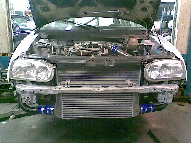

To Huml:Je mozne ze by jsi sem dal foto bileho golfa III?jde mi o vyreseni (vyrezani) predniho narazniku kvuli IC
GOLF IV 19TDI 81KW 6KVALT
JasteR
Příspěvky: 3290
Příspěvek od JasteR »
dyk píše:To Huml:Je mozne ze by jsi sem dal foto bileho golfa III?jde mi o vyreseni (vyrezani) predniho narazniku kvuli IC
snad mu to nebude vadit ;) Obrázek
rici.houba
Příspěvky: 937
Příspěvek od rici.houba »
...noo,taky krásná práce... ...akorát,nejni ten IC moc zbytečně velikej,když ten hořejšek je stejně schovanej za tou příčkou??? ...asi neni,jinak by ho tam přece nedávali!!! :D :D :D
