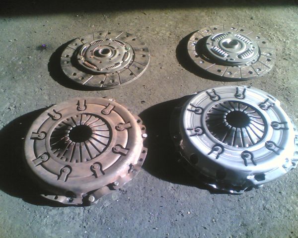

tak jednohmota je tam,konečně z autodatu přišla i ta správná spojková sada,ale nevim jestli si lamela sedne,jelikož mi to docela klouže,připadá mi jakoby ten přítlačák na jednohmotu byl měkčí než na dvouhmotu,co jsem tam měl předtim,možná to klame jen tim,že to je nový,ale kdo ví...mam najeto zatim na ní asi 30km

Ten přítlačák mi příjde stejnej jako na dvouhmotě.

na pohled ze shora to stejný je,ale průměr má o 1cm větší a na výšku je taky větší,ale to už nevim o kolik,jelikož i setrvák na jednohmotu je poloviční oproti dvouhmotě...
v levo přítlačák a lamela na dvouhmotu a v pravo na jednohmotu

co to je za výrobce tý spojky, co ti došla? jestli klouže takhle hned od začátku, tak to teda asi moc ok nebude :(

lamela je od Sachsu a přítlačák LUK....nadšenej z toho moc nejsem... :(

Já myslim, že to neni moc dobrý. Spojka když klouže tak to bude jenom horší. A časem ji spálíš.

dneska jsem s tim ještě jezdil a vypadá to ,že by to mohlo být dobrý...ten setrvák co jsem tam dával měl na styčný ploše,co je spojka pár rezavých míst,sice jsem to šmirglem přejel,ale asi málo....snad o bylo ono....uvidí se po pár kilometrch a hlavně po tryskách :) Něco jako silnější přítlačák na jednohmotu podélnýho motoru asi není,že?Podobnýho rázu jako na příčný motor VR6 přítlačák...
