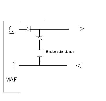

netopier píše:ta vaha sa da vyradit inak , cim eliminujes riziko znizenia vykonu koli casto odchadzajucej vahe , a zarovn nebudes dymit ako komin
možná je to muj subjektivní dojem, ale přijde mi, že si trochu protiřečíš ... jak jinak než váhou pak teda kontroluješ průtok vzduchu?
a souhlas s pár posledníma příspěvkama ROBIGa ;) - ten muj nápad je taky za pár korun, nakolik je praktikovatelnej je námět k další diskuzi stejně jako přesnost a použitý součástky 8)

FandaTDI
Příspěvky: 1383
Bydliště: Praha-západ
Příspěvek od FandaTDI »
netopier píše:inou velicinou
taky odpoved (LOL)
netopier píše:upravu vykonu nikomu nenutim len je tam najlepsi pomer cena/vykon a toboz v pripade ked sa k tomu prida teply start
a na to jsi prisel kde? Mit know-how srovnatelny s lepsima automobilkama a delat to spis pro zabavu, tak bych si to mozna taky dovolil rikat ... (noteeth)
btw. mozna by byl lepsi nejakej diodovej mustek nez samotna dioda ...

no ono by prave podle toho grafu v prvnim prispevku bylo lepsi(nejen za studena), kdyby do tech 1260ot. vaha davala max. 650-750 ... coz by mj. mohl resit ten muj napad - vyjadri se k tomu nekdo? (ja to zkusim jeste s nekym probrat, pripadne vyzkousim - mozna primo ve vaze, jestli to tam nacpu, abych nestipal kabely, ale chvilku to potrva ;) )
(offtopic) - kdyz jde do kytek MAP seznzor, tak je odchylka tlaku spis negativni nebo pozitivni?

netopier: díky, řešim, jestli ho mam načatej nebo mi spíš přefukuje turbo, někdy leze přes 2,2(požad. 1,948) a semtam hodí nouzák ... zajímavý je, že mi to začalo dělat po zaslepení hadičky k egr(do tý doby jsem ho měl asi rok zaslepenej jen plechem) a když jsem hadičku zas zprůchodnil, tak se to trochu zlepšilo (částečně je to i tou mojí neodbornou úpravou váhy, ale ta zezačátku nezlobila) ...
... a proto zkusim dořešit tuhle "elektroúpravu" ... ještě mě napadá, jestli nebude nějakej velkej úbytek napětí pro váhu (z pinu 1), aby to neovlivňovalo fungování váhy, možná líp dát odpor až za diodu, jestli to teda pomůže :) ... no zkusim něco zjistit a kdyžtak napíšu ;)

FandaTDI píše:stres3d: myslel jsem něco jednoduššího - zhruba takhle:
snad to neni uplná blbost ... to napětí za diodama by se pak mělo sčítat, nebo se pletu? :?
ono už kvůli tý mapě z první strany by to bylo (hlavně v nižších ot.) lepší řešení než samotná dioda (nebo jako v mym případě "zužovací kroužek" ... vypozoroval jsem, že postupem času zase klesla hodnota na volnoběh a v nižších ot. znatelněji než v zátěži ... )
netopier: právě z důvodu kontroly bych tu váhu takhle nevyřadil ... ;) ;)
je to totalni picovina si vem ze z 5V tam budes mit furt, na rj pujde tedy stale treba 4V a kdyz bude dobra vaha tak ti stejne nedojde na 850 protoze ta dioda ti tam dela ubytek ;)
