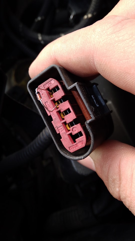

Nazdar borci, předevčírem jsem zaslepil EGR a dneska jsem si pořídil tu diodu, Váha tam je origo škoda takže předpokládám Bosch, akorát rozdíl je v tom pořadí než jaké je na úvodní stránce - teplotní čidlo není ne 1. ale je na 5. pokud se na to dívám ze správného směru. No tak jsem to zapojil jako na přiloženém obrázku a vono to nejede :? :? Auto je Oct. 98. 81kW AHF

kodls: Nekdy je potřeba dát 2 diody zapojene v sérii..

ještě že jsem vzal v obchodě ty diody dvě, bylo mi blbé kupovat jednu za 1 kč a platit dvoukorunou :-D samozřejmě pomohlo, díky :)
