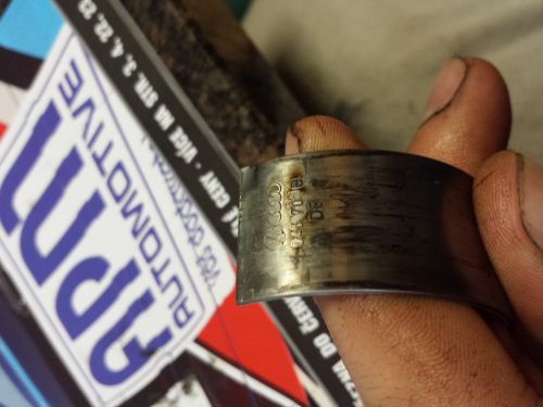

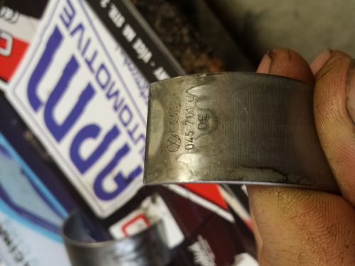

Pája 19 píše:
Vlevo BLS 2008 po 177tkm, vpravo BXE 2004 po odhaduji 300tkm+.
Jedná se samozřejmě o horní ojniční šály. Vlevo s indexem H, výrobce KolbenSchmidt, vpravo Glyco.
2004 ještě BXE nebylo. Spíš BJB,možná už BKC.
Každopádně první ročníky včetně prvních BXE jsou OK a pak se vyplatí ty 3tis, investovat, než pak shánět motor který bude touhle rychlostí sehnatelný stejně dobře jako pěkný BMM.
Když problém nastane,bych to viděl na kombinaci i více důvodů najednou. Od šroubů,který za to asi nemůžou, pánví, který jsou buď přehozený,pánví u kterých byla nějaká výrobní vada,slabší mazaní z důvodu vypadaných záslepek vahadel vstřiků,nafty v oleji kvůli gumičkám na vstřicích,longlife výměnám oleje nebo jak se občas stává, výměně oleje jen záznamem do servisní knížky,což není nic nemožného.

souhlas s Pajou, pokud nekdo vlastni tehnle spatny rocnik tak at necha pri oleji pro klid duse vymenit rovnou saly.
Šálu donutí k protočení přidření na čepu kliky, ale viděl jsem, že na čepu byly navaleny kusy kompozice/což je vlastně "cín"/ a motor jen klepal , ale když je šála protočena je tam tření vyloženě nasucho/železo na železo/ , z čehož vznikne svaření a obrovská síla, která ojnici roztrhá na cucky...Ale máš pravdu, vypadá to, že to vyjde na stejno, ale řekl bych že okamžik , kdy to šála neudrží a protočí se má vliv. čím dýl šála drží, tím lépe. Možná je to blbost, ale vozily se sem haldy aut s klepajícími motory, ale vylítlých ojnic bylo minimum. Dnes je to jako rakovina..A na co se dřív jezdilo, dával se minerál i do TURB a do motorů se lilo M6AD ukradených v práci. Dnes každá plechovka oleje vypadá jako umělecké dílo plné barev a zlata a ojnice lítají jako vetřelci ven..A tohle přeci nejsou nějaké závodní motory, ne? :)

Jeste jsem slibil ze dodam ty cisla starych sal.
Vrchni s indexem B
Spodni s indexem C
