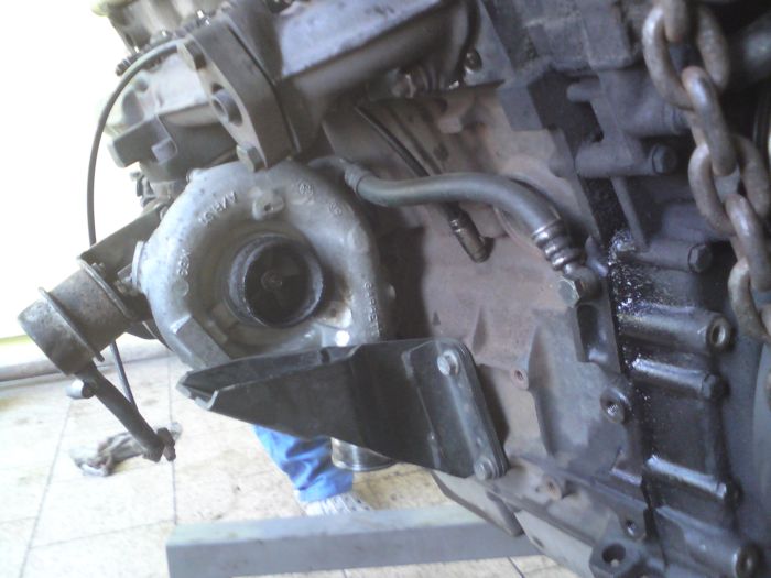

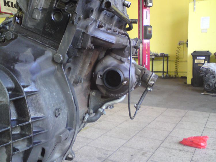

Takle to vypadalo na omege.. to už je 2260 a je lehce vytočená.. 2052V to měla kousek blíž k motoru.Jde tam pod turbem vidět v držáku taková díra...tím to vedlo,když tam byla 2052
Tady je ten držák http://www.club-opel.com/graphics/msgbo ... m_1419.jpg

tyjo, to máš úplně jinej držák, co bych za něj dal.. ;) ten na 36 je takovej.. problém je, že je plnej a přesně uprostřed turba..udržel by ty rázy od motoru kdybych tam vyvrtal zkrz tu díru?... škoda že to má mev v lakovně, zajímalo by mě jak to má on, teda foto..Obrázek

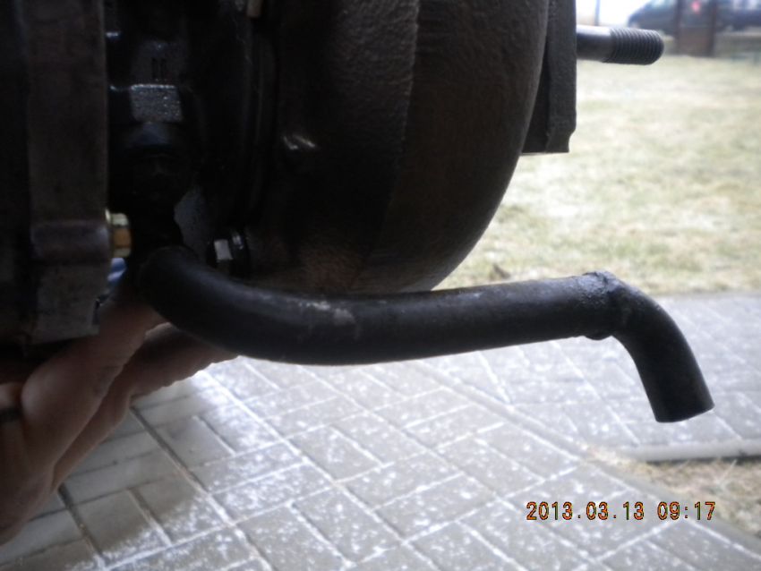

Tak sem půl dne měl turbo na ponku a ve sklonu jak je namontovaný na svodech a prostě se tam toho moc vymyslet nedá.. možná něco mam, bude tam aspoň trochu samospád, ale rozhodně ne jako třebas u tebe... no, snad to bude stačit.

tak sem včera celej den, málem bez oběda dělal novej držák motoru a novej odvod oleje a je to skoro pořád stejný.. vidím to na turbo, jelikož se mi už zdá, že se na něm udělala axiální vůle a radiální je taky větší.. mi řekněte, že dneska opravdu neexistuje dobře odvedená práce z dobrých a kvalitních materiálů... to je šílený.. ted´sem zvědavej jak se s nima budu hádat.. to už bylo jednou na reklamaci.. mam dotaz, mam právo po nich požadovat bud´peníze nebo můžu chtít abych byl u toho jak to odzkouší a popřípadě opraví?? ..nejspíš je to od začátku turbo..
