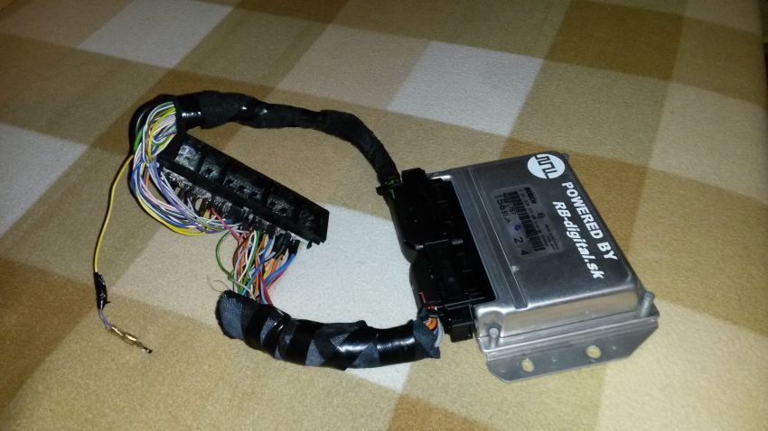

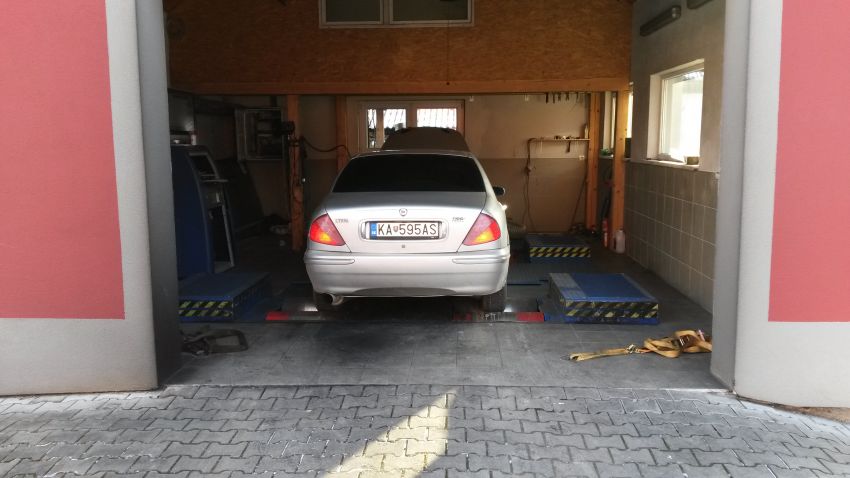

Tak po dlhej dobe sa hlasim uz s niecim normalnym. Auto sa predvcerom doladilo, Acryll resp. RB-digital sa postaral o: soft, urobil redukciu na ecu (nemusela sa stikat povodna kablovacka), za zmienku stoji urcite aj prepinac na pamete, co umoznuje mat v ecu 2 uplne odlisne nastavenia (tiez made by RB-digital), v aute je aktivny a dobre fungujuci launch kontrol a rev limiter a mnoho ineho..., vdaka patri aj BH-motorsport kde sa auto cely den meralo.

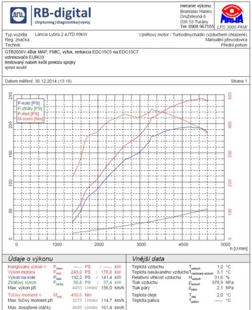

Pridavam aj graf z merania, tam je vidiet najlepsie ;)
To co sa na graf nedostalo: nastup a velkost krutiaceho momentu je dost znacne limitovana jednak zotrvacnikom a spojkou, ktora je nova SACHS (aj na grafe je vidiet mierny preklz, no vsak ten bol pri vyzsom krutaku daleko horsi). Vykon je maximalny mozny na dany HW, nemalo by uz ziadny vyznam tam cokolvek vymyslat...

Pekna praca aj ked aspon premna sklamanie z toho krutaku na taky oblem a pocet hrncov boli moje ocakavania vacsie. No nic pories spojku a potom acryl este skusi pritlacit na pilu. To EGT sa vam uz nevidi moc velke? To je uz take bars nebizovne. Sak ja furt verim ze do nej este ten 20V motor natlacis :D

Dik :) ja by som len predsa este raz poznamenal, ze ten krutak je taky len koli spojke, vyskusam spravit niake tryky so spojkou a osolime to este ;) to Egt 750st. maximalne a kratkodobe len! Pri beznej jazde vidis na budiku max okolo 600st. Lebo inak by si tam mal uz 200 km/h

krutak je velmi limitovany, co sa tyka motora + turba tak 480-500Nm by nebolo priblem uz pri nizkych otackach, lenze tam je problem inde
1. spojka, ktora nedokazala preniest nic viac ako je na grafe
2. zotrvacnik neni ziadne terno aj ked je novy, na to sa musel tiez brat ohlad, celkovo to pohonne ustrojenstvo vo mne nevzbudzuje doveru
co sa tyka egt, dovolim si tvrdit, ze aj 850°C je este uplne v poriadku, dokonca by som sa vedel zmierit s 950° ale to len v lete,kedy su vyssie teploty nasavaneho vzduchu, aj to kratkodobo a v dlhodobejsej zatazi
tak isto tlak turba je tam nastaveny na rozumnu uroven,takze sa da na tom aute naozaj vozit, nie sa triast nad tym aby sa to nerosypalo
tak ako to je nastavene ma svoje dovody, ci uz z hora,alebo z dola
