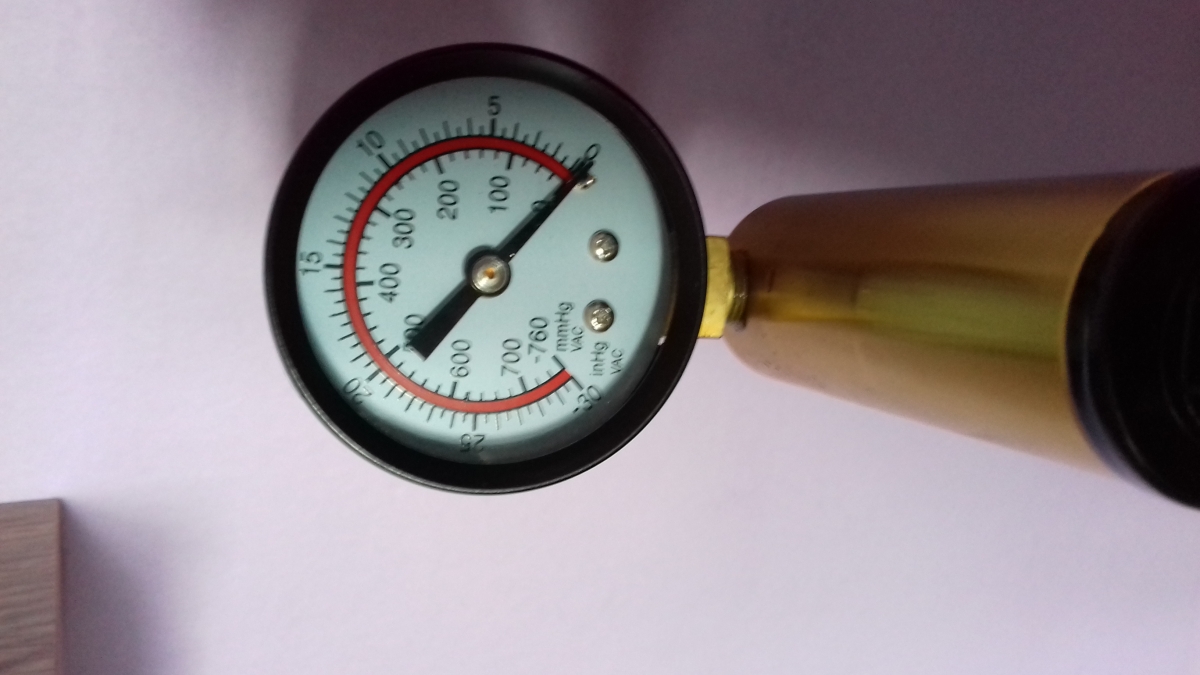

Ahojte dnes přišla pumpa na zkoušku podtlaku jsem ale lehce dezorientován v té stupnici a nevím přesně jak se řídit podle budíku kdybych chtěl udělat podtlak 0,9 BAR....koukne prosím někdo na to a napoví kde by se měla ručička zastavit při těch 0,9 BAR? Děkuji moc
Budík by měl fungovat od -1 do 4 BARObrázek
