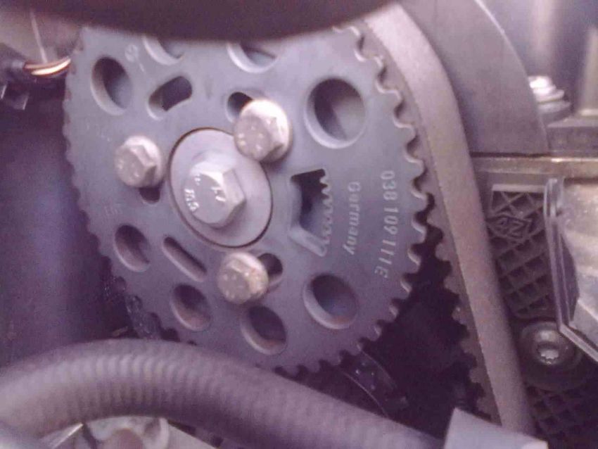

ktore koleso myslis ze je to co tam nema byt 3 alebo 4?
Nie je mozne to ze sniamc snima koleso4 a to je tam zle ulozene voci kolesu 3 ? To by bol aj dovod preco motor ide normalne, kanal 4 pole 4 ukazuje 0.0, akurat pri starte snimac nechyti signal z kolesa 4 kedze je zle pootocene.
zajtra vyfotim jak to tam mam a dam to sem dens som nemal na to cas, kazdopadne dik za vsetky rady
asi blbost co jak to teda pracuje to koleso4 je tam cez pero ulozene cize sa neda nasunut zle, koleso 3 je priskrutkovane na kolese 4 cez tie tri nastavovacie sroby cize sa da posuvat. co teda snima snimac G40?

odfot co najlepsie na aute kolecko 4.

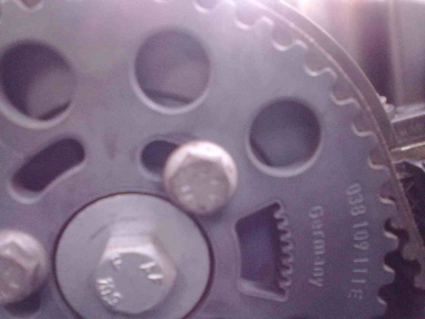

tak co vy na to je to OK, ozubene kolo je podla cisla a etky to co tam ma byt, je to trochu divne ze je to vackove koleso uplne posunute a na napinacej kladke je zle ta ryska, jak to ma byt vlastne?

odfot vsetky 4 tieto vystupky po obvode:
btw: mas malo nasponovany remen.

leguan
Příspěvky: 2028
Bydliště: pelhřimov
Příspěvek od leguan »
ta špička rysky by měla byt uprostřed te mezery a nebo max. 5 milimetrů vpravo

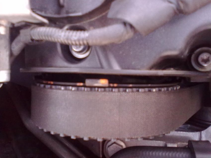

boris79
Příspěvky: 42
Registrován: 26 úno 2009, 17:24
Příspěvek od boris79 »
to sa neda to by som musel tocit s klukou motora, jak to mam odfotit tri som videl su take iste ako ta co je vidno na foto myslim ake maju byt ani cislo tam nie je sanca vidiet
no vyzera to tak ale neda sa z nim ani pohnut zda sa ako keby bol dobre

viem ze ta spicak by mala ukazovat do toho zarezu, ale mne sa zda ze ten rremen je nasponovany dobre neda sa z nim ani pohnut, co je zle ked je remen nasponovany a kladka je takto???

¨dobře to asi není možna by bylo dobry nastavit kliku na aretaci a vačku taky povolit ty tři šrouby na vačce a kladku našponovat tak jak ma byt pak vačkovy kolo utahnout a musí to sedět
