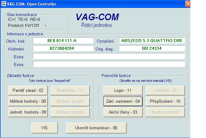

btw mám jednotku 5.3 ale nic lepšiho asi neumi (crazy)
