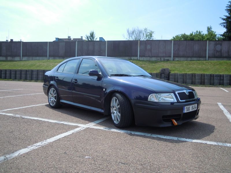

Tak letmo vám představím moje vozítko. Zatím sem jen na začátku úprav...
Škoda Octavia 1.9TDI r.v 2002
-- Interiér --
Měněné stropnice bílá
Nalaminovaný Budík na A sloupek
Ele. ovládání všech oken
Manuální klimatizace
ASR - ABS
Origo autorádio škoda symphony
Béžový interiér
Rs pedály
-- Motor --
ALH TDi 66kw/ 90HP
Vložka sání K&N
Power pipe kit
Sprint 764 Bosch
Soft. by Vojáček 98kw./318Nm.
Dynamizér
Nový brzdový válec ATE
Podtlakové hadice Samco Sport
-- Podvozek --
Sportovní výškově stavitelný podvozek Ta technix
Zadní kotoučová náprava 232.mm
Alu kola Spider 17"
Pneu 225/45/17
Přední brzdy RS 312.mm
Sportovní stabík
Puky TT

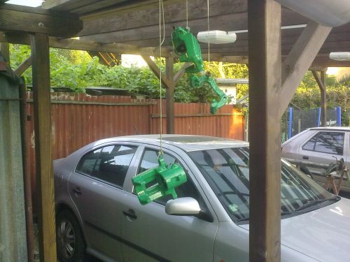

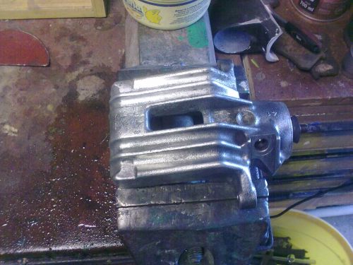

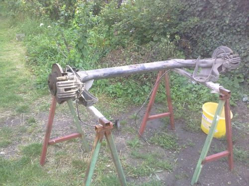

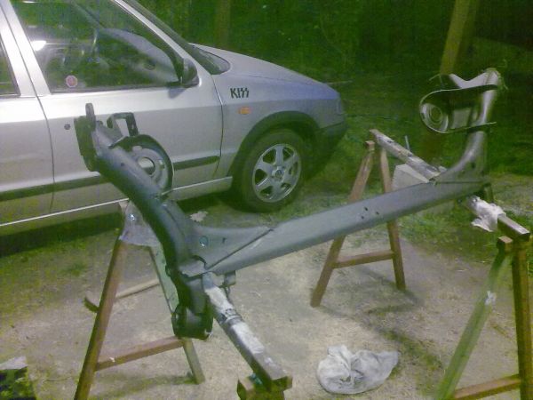

Upgrade z bubnů na kotouče. Repase staré kotoučové nápravy. Komplet rozebrat,vyčistit,promazat, nové těsnění včetně destiček a kotoučů.

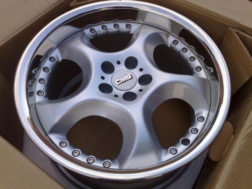

Příspěvek od Thomy »
Hezký :) Budou taky nějaký pěkný kola? Protože ty dělaj auto ;)
Octavia I ASV

Příspěvek od Svacinkar »
Thomy píše:Hezký :) Budou taky nějaký pěkný kola? Protože ty dělaj auto ;)
Mám v plánu tyhle ale uvidím co bude.

Svacinkar píše:
Mám v plánu tyhle ale uvidím co bude. Obrázek
budou asi taky pěkně těžký

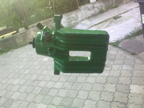

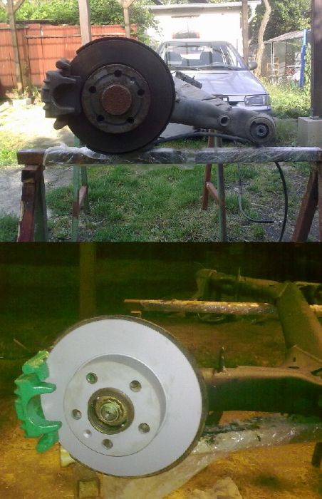

A pokračujem ...
Před a po repasi
