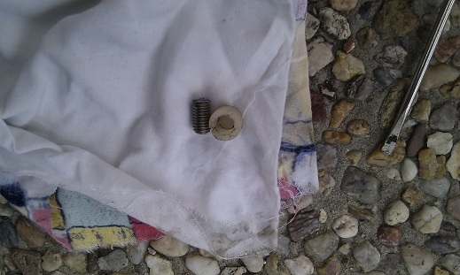

abych se alespon trochu odvdecil za rady a pridal taky neco do mlyna, prikladam svuj zlepsovak.
Klínek jsem našel, ale nakonec ho nepoužil, protože jsem vymyslel zlepšovák pro snazší demontáž příště, jelikož jsem si ověřil, že je nejspíše v háji zámek a budu muset znova za pár dní rozebírat. Takže, co jsem provedl. Vzál jsem si šroub o průměru stejném jako ten vnitřní váleček. Uřízl jsem mu hlavičku a z uříznuté strany nařizl drážku. Nyní tedy demontuji tak, že odstraním gumovou zátku montážního otvoru, plochým šroubovákem vyšroubuji uříznutý šroub, čímž uvolním větší váleček, který jde pak snadno zatlačit dovnitř a tím se uvolní okno. Díky tomuto odpadá vytloukání kladivem s rizikem prasknutí okna. Debilní šrouby zámku torx jsem nahradil obyč klíčovým šroubem.
Fotky zlepšováku jsem přiložil. Není to nic moc, ale třeba to někomu pomůže a alespoň trochu tím oplatím to, jak mi tu pomáháte.
Díky
