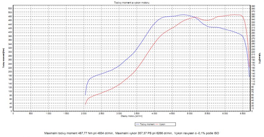

Zdravim, snad nedostanu dozivotni ban za vlozeni myho Opel moru, ale ostatni fora v CR jsou, jak to rict slusne, na nic :)
Upravy motoru:
- zaklad C20XE M2.8
- kovany vnitrek (JE Piston 86.5mm)
- hlava serie
- vacky obe XE
- vstriky 630ccm (E85 palivo)
- Walbro 255l/h
- setrvak ocel 4.1kg + Helix pritlak + Helix keramika (odpruzena)
- turbo T04E 0.50 + 0.63 turbina T3 stage 2 (snad) watercooled
- Vems ECU designed by me
Tuned by:
- me and Phob
Pozn. ten lavor kolem 5500RPM je kvuli problemum s regulaci tlaku, boost klesnul z 1.25 na 1.05bar.
Funny car: AstraF 2.0t, T04e 0.50 - T3 stage 2, E85, Vems ECU

Pro mě moc vysoko. Ale hodnoty ukrutné a s úžšími převody na sprint nebo vrchy asi dost dobré.

Na FWD auto, co ma 1050kg nebyl cilem spodek, stejne by to stalo na miste. V realny zatezi turbo tlaci tak o 500rpm drive. A F28 prevodovka je pomerne kratka, takze da se.
