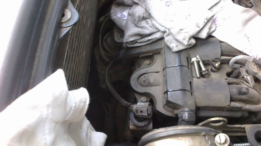

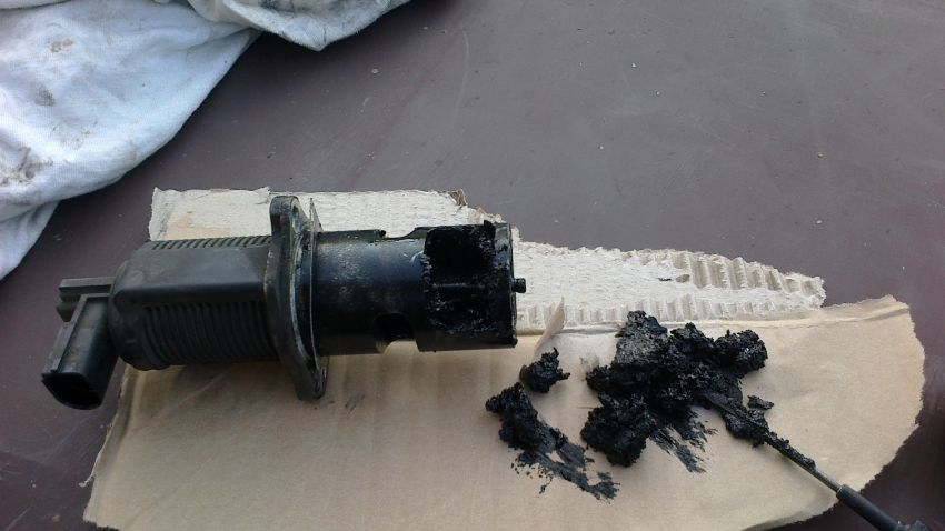

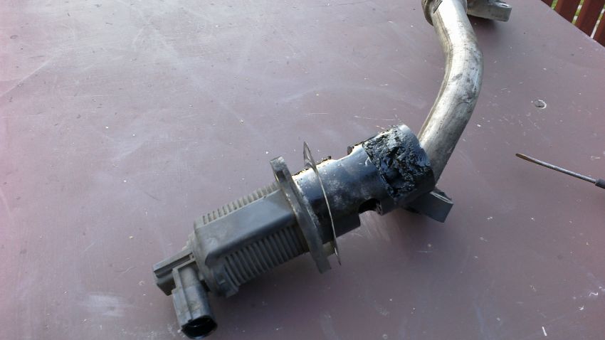

Zdravím. Chtěl bych se podělit o svou zkušenost s problematikou EGR.
Jsem čerstvým majitelem Trafica a stávalo se mi, že občas motor nešel správně za plynem, občas se rozsvítila porucha elektro, no prostě něco se dělo.
Zastavil jsem se za kamarádem, který ma diagnostiku a vyčetli jsme poruchu EGR. Jelikož jsem již podobnou věc řešil na Octavii, pustil jsem se do toho sám.
Jak jsem čekal, tak samotný EGR je v pořádku, ale totálně zanešený.
Byl jsem z toho docela v šoku, protože ventil neměl sebemenčí šanci se otevřít a proto zřejmě řídící jednotka občas něvěděla co s tím. Vyčistil jsem ho, ale zaslepil jsem přívod, aby se již tato situace neopakovala. Byla to práce na cca 2hodiny.
Od opravy jsem toho sice moc nenajezdil, ale od začátku je znát že motor jde lépe za plynem a už to nehlásí žádné poruchy.
