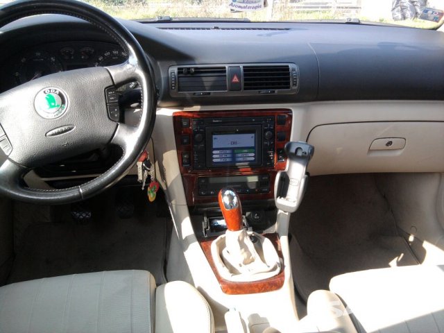

Zdravím, prosím vás mám dotaz jde ten béžovej plast z palubovky sundat a vyměnit za černý?

ano jde to

Jde a aby jsi vyndal ten středový tunel tak si vymontuj přední sedačky

Tak mě jde teď hlavně o ten béžovej plast nad kaslíkem spolujezdce jak jde až okolo toho dřevěného dekoru kde je radio..

No a to aby jsi vyndal musíš dát tunel pryč, protože to tam je zasunutý přes takový plechový packy

Tak u pasatu se meni cela palubka nejde to rozpulit a tady je to myslim si stejne. Tady mas obrazek z etky.

Jo aha on myslí tohle no tak to nejde je to stejný jako passat

Tak mám ještě jeden dotaz. Když je tady tohle téma nebudu zakládat nové. Abych sundal palubovku musí jít dolu i volant?

Rek bych ze urcite. Nekde na VW clubu jsou i foto jak se to sundava.

Musí. Dej si volant do roviny a pak ho otoč do půlky cca a z druhý strany máš díry. Dáš tam šroubovák a musíš tam odjistit packu to samý v druhý díře a je to.

A tímhle způsobem sundám airbag? Co pak potřebuju za klíč na sundání celého volantu.

jj vyndáš airbag a pak tam je 12tisíci hran
