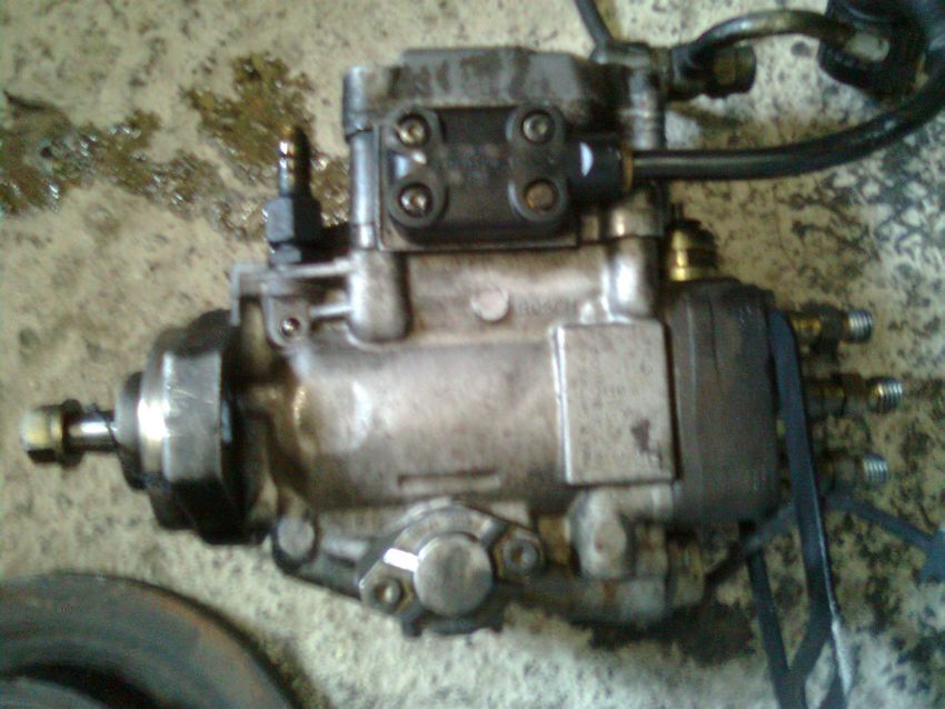

hodim sem foto čerpadla jestli to pomůže.

Bmwrepair
Příspěvky: 501
Registrován: 07 dub 2012, 19:17
Příspěvek od Bmwrepair »
to uz je ten novejsi model a co s motorem je? Jak je jako na kasu? :)
