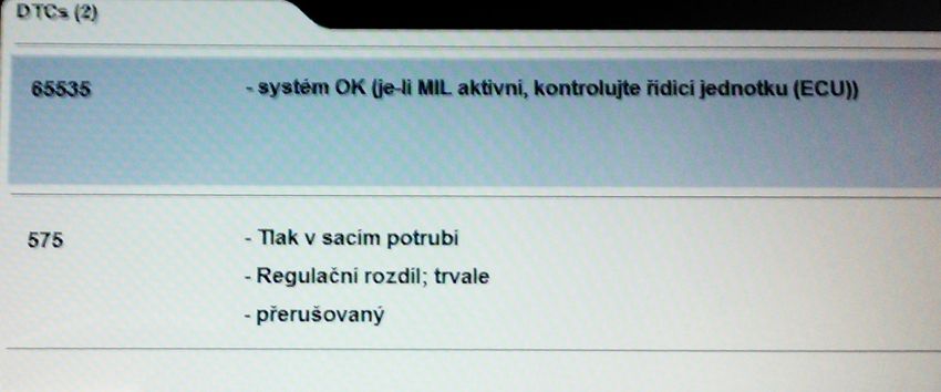

Sharan už od dovozu kouří víc, než by měl, dlouho startuje (teplej i studenej), někdy je potřeba přišlápnout plyn, aby chytil a dokonce už se i stalo, že spadl do nouzáku, což se většinou vyřeší vypnutím motoru a opětovným nastartováním. Možná je špatně chipnutej, kdo ví... Až přijde kabel, udělám log. Přikládám výpis chyb... Kde mám hledat problém :? Díky :)

Přikládám log, poraďte prosím... :) http://leteckaposta.cz/213962824 Turbo tlačí jednoznačně míň, než je požadavek, mám tedy hledat u regulace, N75, apod.?

jestli to ma jednotku za tachakem jakoze urcite s hadickou tak take zkontroluj :
podle zavady 65535 by mohl byt problem v jednotce , zpukrela hadicka na cidlo tlaku v jednotce ! , praskla hadicka , olej v jednotce .
vse v jednotce !

Brouk píše:jestli to ma jednotku za tachakem jakoze urcite s hadickou tak take zkontroluj :
vse v jednotce !
Na tohle sem si vzpomněl, že se tu někde řešilo, tak mě to taky napadlo, ale má to jednotku před řadící pákou v tom kastlíku takovým...

Kvůli kolísajícímu průběhu váhy vzduchu sem zapojil 2 diody místo váhy a turbo už natlačí požadovanou hodnotu, ale až někde kolem 4000 otáček, tzn., že problém přetrvává... Hadičky v pořádku...
Jinak sem zjistil, že EGR je zaslepený, ale ne od vlnovce - mám to předělat?
Dále sem se chtěl ujistit, jestli N75 je ten vpravo? Hledal sem na foru návody, jak ho otestovat, ale žádnej polopatickej návod sem nenašel :( Jestli cvaká zkusit nemůžu, protože mi u testu akčních členů VAG píše chybu, protože nemám orig. kabel :x Můžete mi prosím poradit?

Mám to samý auto a řešil jsem tu chybu taky a na 100% to bude ta hadička v řj.Vyndej budíky a jednotku rozdělej a seš doma.K tý diodě místo váhy by ti měla stačit jen jedna,protože když jsem dal 2 bylo to moc.V bloku hodnot by to mělo s tou diodou ukazovat 1250.
