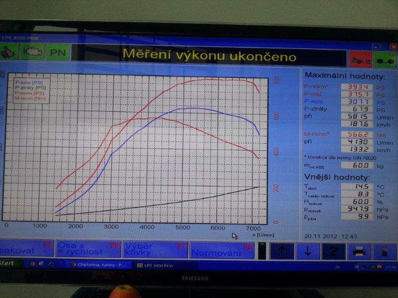

Keby mi niekto pred piatimi rokmi povedal, ze sa da dostat zo seriovej turbiny K04 395PS a 570NM, tak ho asi vysmejem.
No clovek sa uci cely zivot. Obrázek

aka presne K04 tam je?

AKo som napisal, seriova K04 pre 2,0TSI,ta je iba jedna.

a aky je rozdiel medzi tymz tfsi a K04-023?
inac chvalim,vidno,ze viete ako na to ;)

Masakralni ATM tlak 941hpa,,, a me nekdo bude obvinovat ze mam na dilne 970-980... To je asi v Popradu mereno ze??? Pekna prace.

asi zavřený vrata a silnej odtah... aby jim to nevcuclo nějakýho kolemjdoucího...

Ano, je to meranie v Poprade. No necudo, cerstvy tatransky vzduch robi Tfsicka asi dobre. ATM tu mame stale okolo 940.

to rad slysim i Zdenek ! mam to podobne :-)
nepatri to sem ale alespon uz doufam nebudou dohady o tlaku ;-)
jinak pekne jasne !
Tesin prumer nadmořská výška cca 270 m
Poprad prumer nadmořská výška cca 687m
Bykovec moje : nadmořská výšca cca 647m

JO JO, no podla rebricku je PT Porad na tom najvysie :P

Upravovalo se na tom motoru něco,střiky serie?

Uz v popise je RS4 inj., to znamena vstrekovace z RS4

zdendo , ze se rozcilujes ;) neverici tomasove se muzou podivat on-line na meteostanice , pochopitelne ze tlak je zavisly nejen na nadmorske vysce , ale i na meteorologickych podminkach - jen pro zajimavost stav ted kdyz to pisu
cesky tesin 1014
poprad 1016,9
plzen 955
a ted k tematu velice pekna prace :worthy:

Asi si v Poprade nikdy nebol!!! Kazdy den robim diagnostiku s VAGOM a mam tam od 920 do 950. Na meteostanicu nepozeram, no pochybujem ze okrem nasej brzdy Maha bude zle nakalibrovane kazde auto.
Trosku je potrebne pouzivat aj rozum nie hned spliechat nieco do osi!!!!
