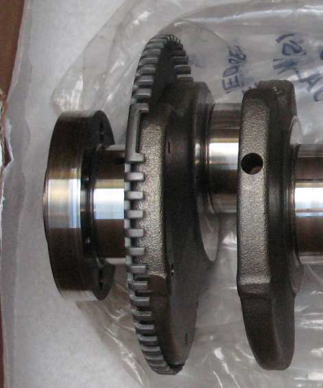

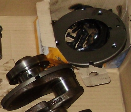

kdyz uz je tu rec o tom spodku, jednou jsem vyndal motor AGR ktrerej byl prestrojenej na PD a byl vrazenej do G4 jako nahrada za AJM. Ja ten blok AGR ted strojim zpet na plnohodnotnou rotacku tak jak to ma bejt. Ale jak je to s tim snimacem otacek? PD maji jinej nez rotacky nebo jen ARL ma jinej? Jde mi o to aby az ho nacpu do auta nebyl problem.
autoservis pneuservis.
Tel.774 225538
JohnyFlat
Příspěvky: 882
Bydliště: České Budějovice
Příspěvek od JohnyFlat »
Musíš tam mí tenhle... jak ten co tam leží, tak te co je na klice jsou z rotačky

to znam (noteeth) kdyz jsme nasadili spodek ARL od Ladase tak starter tocil asi 4000 ot :-)) menili jsme ho bez vyndani kliky :D
