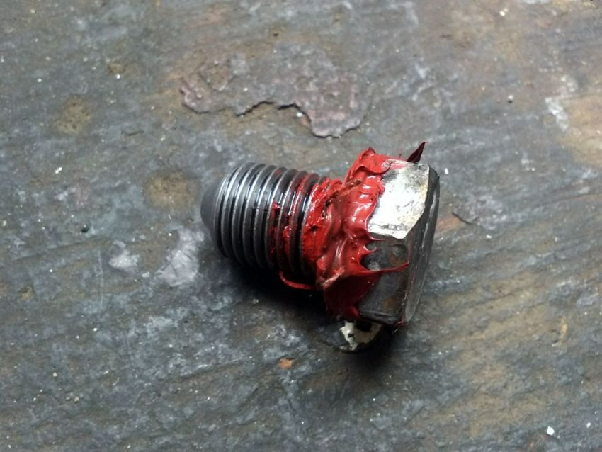

Ahoj nějak jsem včera dělal auto po jednom autoservisu na mostecku a při výměně oleje jsem našel takovou prasarnu jak nikde jinde.. takže už jsem to nevydržel a řekl jsem si že se s Vámi o tom musim podělit. Věřím že nebudu jediny kdo se zde rád podělí.. děkuji

na oktávkách taky mažu závit zlehka černým silikonem
když už závit ve vaně není nic moc , ale totok přehnaly

TO samý měl kamoš na toledu TDI AHF :D!Prej už mě sere ten co mi to servisuje,dám to tobě, už rok mi spravuje zámky, nezamyká to jak má,lampičky se serou, rozvody nic moc!Prej udělej mi olej,ale jedu na dovolenou do chorvatska :D, řikám tak to otoč tu dovču a pak všecko sladíme!
Dojel a přesně to samý, sundal sem dekl, celej nasáklej ojelem, jen sem šroubovákem drcl do zátky, tak sme byli oba dva nahožení :D :D :D
Vana dolů, soustružník, oprava za cca dvacet minut, a zachráneno 2500 za novou vanu,ale prasismus některejch lidí je fakt extrémní, to nemluvím o tom, jak známýmu nalil někdo soft do octavia II tdi facelif a za tyden tam něco cvaklo, rána a dým :D turbo prasklo, hlavně že ušetřil na čipu :D
Fakt prasata někteří!!!
Pokud nevím co je to čipování aut, pájení, ladění, a hlavně co toje programování v něčem, tak se do toho neseru!A to platí i u případu jako je zátka vany, radši dám novou vanu, než nechat takovej paskvil někomu a muže se to posrat po cestě!

hlavně nepochopím když nový výpustný šroub stoji i s podložkou 25kč,tak proč ho tam nedají, já bych to zavedl jako povinou výměnu.. njn lide dnes šetří na špatných místech :(

já to vidim u sebe, vždycky koupim olej + filtr a na těsnění vypouštáku zapomenu (wallbash) potom musim dát proužek teflonový pásky a těsní to v pohodě (LOL)

Horší je, když je tam šroub vyloženě zalepen,/málem šlověk padne, když zabere klíčem/ v neděli je třeba vyměnit olej pro firmu, a stržený je samozřejmě závit ve vaně/hliníkové/..Co teď, když brzo ráno jedou?Tak na přání řidiče se šroub zapakuje a dotáhne tak, že je jistota, že to vydrží, ale ten který to bude dělat po mně, řekne , to je ale ču.ák..A řekne šéfovi, kdo měnil olej naposled? Koukne na fakturu a řekne-XY a už se ví, kdo ten ču.ák je... :(

jo, ty vany to je děs a hrůza, na každým druhým autě je to dojebaný...
já pro tyto účely mám spec. zkrácenej závitník a větší šrouby ( je to z francouze z převodvek ), sice na čtyřhran ale co
když se mi top nezdá, přeříznu to na větší a po prdeli
nedávno jsem se s tím setkal na Fabii AUB, závit strhanej, na závitu namotaná izolačka(ani ne teflon nebo konopí) a šroub zvenku omatlanej silikonem...
je jasný že když má auto v pondělí ráno jet, přes víkend toho moc nepořešíš, pánbůh zaplať za víkendový prodej Autokelly (noteeth)
ale s tím závitníkem to mě párkrát fakt vytrhlo, závitník uříznout flexou, navařit na něj matku aby ses tam dostal kvůli nápravnici a je to - oprava bez demontáže vany a je to lala ;)

V značkovom servise ti namotajú aj konope !?!? :D Som nevedel ani čo to je za tesnenie,no nová metóda. :? Obrázek
