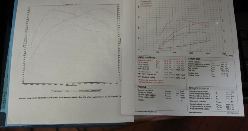

Na otázky kdo co kde nebudu odpovídat, je to jen pro porovnání, né pro vyvolání hádky. Je to blbě vidět, tak Motocom 145ps 331Nm Maha 135ps 284Nm

zaujímavé, že priebeh série na motocome sa náramne podobá na priebeh na mahe
či tam nebude problém s reguláciou turba, lebo taký rozdiel krúťaku je moc veľký, a na grafe je trochu vlnovka
(by sa zišlo nalogovať , keď sa tu už o tom bavíme)
maximum výkonu.. na to vplýva v prvom rade kvalita chladenia počas merania, to je sakra rozdiel či je teplota vzduchu za IC 50 alebo 75stupňov...
nechce sa mi veriť aby bol rozdiel medzi motocomom a mahou taký obrovský
však časom sa snáď vyjadria aj ladiči čo mali motocom a mahu

Takže taková senzace to zas jistě nebude...
Otázka je taky asi kdo a jak a co chce / nechce nabrzdit...

Brouk má pravdu v tom že 95% lidí co se třeba u mě ukázali na úpravě potom auto na brzdě nechtěli změřit se slovy a proč? když to poznám na silnici
těch takových "zapálených" co chtějí měřit je fakt málo, "normální" lidi to nezajímá, u mě je taky s podivem že když mi přijede serie na změření změřim +- hodnotu výrobce-asi hromada anomálií když vidim kolik lidí tu změří v serii i o 15-20 víc než by mělo auto mít
co se týká benzínů kteří mě zajímavý v první řadě je to nejmíň 95% tak jak mají v techničáku zbytek šel na vrub stavu motoru nebo nějaké závadě, k tomu co se tady řeší stačí se podívat na použitou normu na grafu a hned se nám výběr adeptů na změnu hodnoty setrvačnosti z úží
,v první měření nebyla chyba třeba v měření atd ale prostě změněn jeden rozhodující údaj pro výpočet grafu
