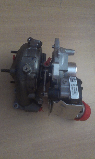

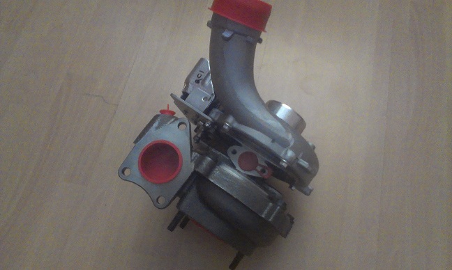

Vyuzil by som tema na prosbu o radu....kupil som zle turbo?Obrázek

planujem zasavbu do Audi A4 ale asi to tam nedostanem...

... kdyz vykopes airbox tak je tam vice mista nezli v predokolce s pricnym motorem.

Tady z fóra honza.biker toto turbo s podtlakovou regulací naimplantoval do Audi A4 1.9TDI 96kW viz. http://dieselpower.cz/forum/viewtopic.php?t=119296

Jinak mám tam přesně tohle, ale chce to převrtat aretační kolík, a celé ho pootáčet + přestavba ovládání pokud nechceš El. regulaci samozřejmě.

takze je treba to pootacat...toto som potreboval vediet...lebo som sa zlakol ze sme zohnali nieco blbo natocene...ja dufam ze sa nam to podary spravit tak ako to ma honza aby sme nemuseli vyberat airbox pretoze ho potom nie je kde dat...elektronicku regulaciu zatial planujem nechat...no uvidime ci sa nam to podary spojazdnit...

Právě u el. regulace jsou omezené možnosti natáčení housingu. 8)

ale určitě stojí za to převařit housing a nechat elektriku cooo :)

Housing se upravovat nemusí, a vejde to i s regulací ;-). Stačí pootočit výfukovou částí.
