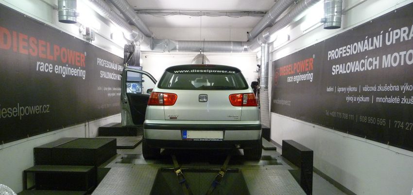

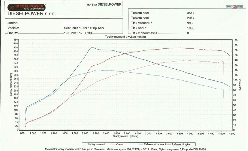

Seat Ibiza 1.9TDI 110PS to 165PS @ 420Nm DIESELPOWER

úpravy krom toho viditelnýho cooleru???

Upravy:Sprint 764,hybrid TSD-B180,Fmic,C-cidlo,egr off,kat off,exhaust 63,5mm

jen pro zajímavost změř teplotu nasávaného vzduchu při ustálené jízdě a tlaku kolem 0,6-1,2 a 25stupních tepla venku zajímala by mě účinnost díky ;)

Rad bych to zmeril,ale nemam jak.
