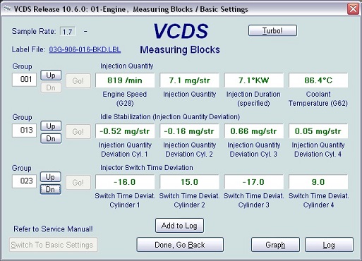

Podle guru Humla je dulezite mit nastavenou spravnou davku paliva na volnobeh - tedy doladit vyfukovou vacku, pokud to cuka.
Mne to taku posklubavalo, nastavilo se na pripravky a je to o 99% lepsi, jeste to asi trosku poladim.

mel by to byt kanal 1 pole 2

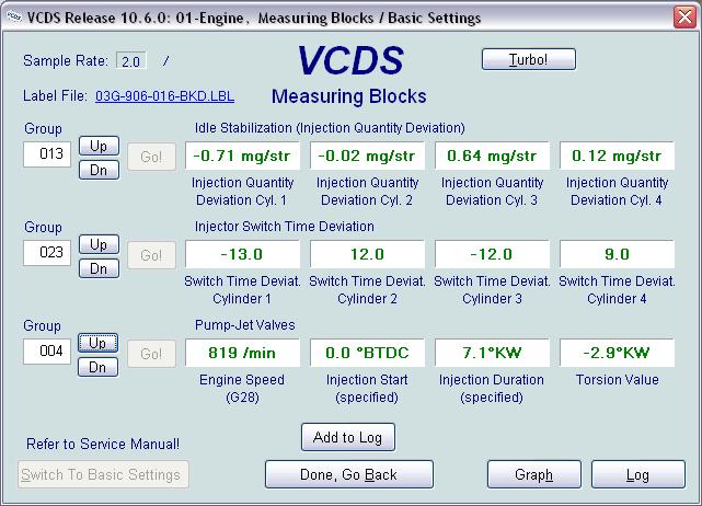

dostal jsem se konečně k diag a udělal jsem screen volnoběžné dávky.
Viz obrázek:
...k volnoběžné dávce mne napadá, je lepší jí měřit při studeném nebo teplém motoru?
to jericho-3: ano, tak nějak mi to bylo řečeno. Motor se zaaretuje, prohodí se rozvody a překontroluje nastavení. Ve většině případů prý není potřeba seřizovat, jelikož je seřízeno z výroby a provozní vůle vznikají hlavně na řemenu. Nejsou to má slova jen "zhruba" tlumočím.
Je tedy pravdou, že pokud přijede okta, která má naběháno 300t km, že bude v jiné kondici než motor s natočenýma 130t km. Jen muj osobní názor. :D
zpět k problému. Může mi někdo znalý těchto motorů vyvsětlit, proč jsou v kanále 23 hodnoty pro 1 a 3 válec záporné a pro 2 a 4 kladné? je to tak správně?

to jaykay: tak myslíš že hodnoty ok? nebo se mám k někomu znalému objednat na poladění?
Škoda Octavia II Elegance mr08, 2,0 TDi BKD
jaykay
Příspěvky: 2231
Registrován: 06 říj 2006, 14:28
Bydliště: Sušice
Příspěvek od jaykay »
podle me to mas rozhozene, synchro -2.9 se mne zda uz moc, vetsinou to byva cca -1.5, nekde jsem cetl, ze idealni je -0.5 a ta volnobezna davka je taky nejaka vysoka, ja ji mam 5.2 a podle Humla je ideal tak 6
